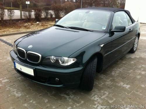

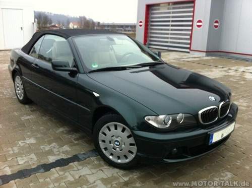

Hallo Forum,
wie Versprochen und auch nochmal als kleines Dankeschön für eure Tipps & Ratschläge für uns Rund um den e46 Cabrio-Kauf möchten wir euch heute hier unser neuestes "Familienmitglied" kurz präsentieren:
Es ist ein Oxford-Metallic-Grünes e46 325Ci Cabrio mit EZ 09/2003 und 113.000 km geworden.

Das Fahrzeug wurde am 25.09.2003 auf einen BMW Händler zugelassen und dann ein halbes Jahr später auf ein Ärzte-Ehepaar, von dem wir dann den Wagen am 12.12.2011 übernommen haben. Der BMW wurde durchgehend Scheckheftgepflegt (alle Rechnungen liegen vor) und ist auch Unfallfrei, bis auf eine kleine, sehr gut gemachte Nachlackierung am linken hinteren Kotflügel.
Die Farbkombi gefällt uns sehr gut -Very British- halt 😁
An Ausstattung hat er wie man sehen kann auch das Notwendige.
Mittlerweile steht das Fahrzeug auf neuen Styling 45 Alufelgen mit Winterreifen und für den Sommer sind wir gerade auf der Suche nach neuen 17 bzw. 18 Zoll original BMW Felgen, wer also was anzubieten hat immer her damit 😎
Und jetzt ist genug getextet und ich lasse Bilder sprechen, denn diese sagen ja bekanntlich mehr als Tausend Worte 😁
