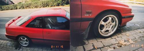

Darf ich mal raten,der rote mit den goldenen Zendern:D da ist die Klima leer,ich schätze mal,noch nicht umgerüstet auf neues Kältemittel,auch Trockner gibt es zum Teil nur schwer,auch weil es unterschiedliche Ausführungen gibt und die nicht kompatibel sind.

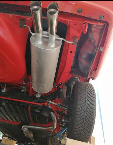

Die GT Lippe und der Grill wurden mal rot lackiert,ist so nicht original (nur als Hinweis),ESD wurde modifiziert,ist ein Nachbaudämpfer für den GT dem man gerade Endrohr verpasst hat.
