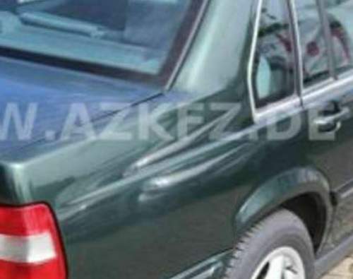

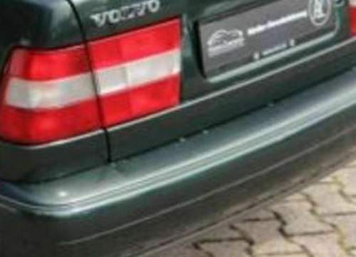

Beim S90 ist mir das Spaltmaß an der Heckklappe aufgefallen. Bild Spaltmaß
Und warum steht die Kofferraumklappe dort etwas hoch? Bild Spaltmaß-2
Mhm... oder interpretiere ich da anhand der Bilder was falsch?
