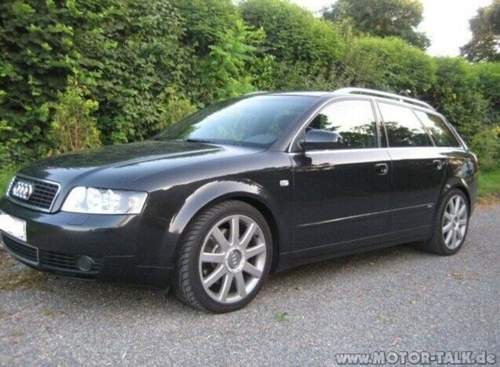

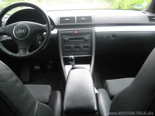

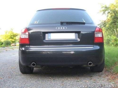

Themenstarteram 28. Juni 2013 um 12:29
Ich habe mal ein paar Bilder von ihm bekommen - scheint nicht das S-Plus Paket zu sein.
Aussen-1
Aussen-2
Img-7156
Original geschrieben von GaryK
Ab Euro-4 ja, also alle 8E Benziner haben das.
