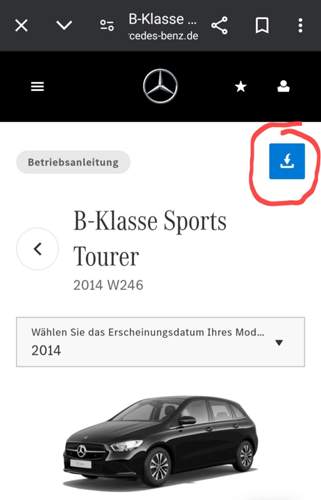

Die Betriebsanleitung kannst du als PDF hier downloaden:
https://www.mercedes-benz.de/.../b-klasse-sports-tourer-2014-w246

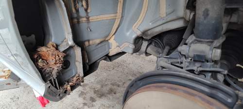

Anbei ein Bild wo Du nach dem Kauf evtl. Laub rausräumen solltest hinter den Plastikverkleidungen. Aus Erfahrung kann ich Dir sagen wenn man das nicht macht wird es über kurz oder lange dann rosten.

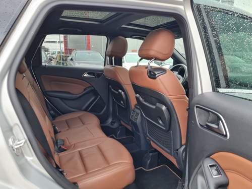

Ebenfalls ein Bild woran Du erkennst - Griff im Beifahrersitz - woran man erkennt ob das Easy Vario (?) Name nciht genau bekannt ) Paket enthalten ist - man kann dann die Rückbank verschieben, den Ladeboden absenken, die Beifahrerlehne umlegen für z.B: mal ein langes Brett zu transportieren

jetzt habe ich noch eine "haben-will" neben der Klimaautomatik: den Griff am Beifahrersitz. Leider haben von 6 Fahrzeugen auf der Liste NULL dieses Feature. Menno.... ich dachte wirklich, es sei einfacher... aber naja.. wir sind ja noch lange in der Informationsphase weil der Colt hoffentlich noch ein paar Kilometer runter macht.
