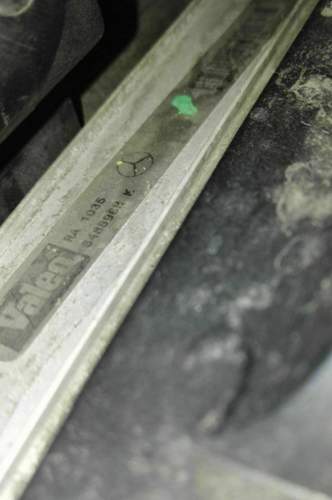

Wichtig ist auch die Frage nach dem Valeokühler, schon getauscht oder nicht.....wegen Undichtigkeiten zum Getriebeölkreislauf, sonst droht ein Getriebeschaden.

@marion-jack schrieb am 20. April 2017 um 21:00:25 Uhr:
Danke für die wichtigen Infos. Ich habe mal nachgelesen, man sollte die Baureihe des Kühlers an einem Sticker im Motorraum erkennen können, oder? Ansonsten sollten ja Belege von einem Werkstattbesuch vorhanden sein. Oder kann ein Wagen auch über 100.000 Kilometer ohne den Tausch überstanden haben?
Wenn ich mir die Beiträge im Forum so anschaue, dann war ein Wechsel ja deutlich unter der 100k Marke notwendig.
