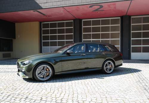

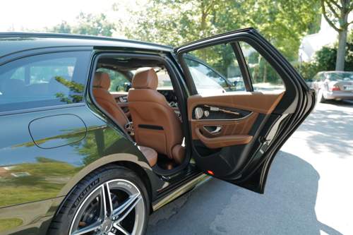

Hi zusammen,
Folgende Erfahrungswerte von unserem s213 e63s mopf, welche teilweise für alle w/s213 gelten:
Zu 1. Multibeam Scheinwerfer (sind einfach unglaublich gut bei Nacht), normale multikontursitze und nicht die Sportsitze (letztere sind auch angenehm, allerdings sind die adjustierbaren und aufpustenden Seitenwangen der normalen Sitze einfach genial), Burmester Anlage (falls auf gute Soundqualität Wert gelegt wird)
Zu 5. Die Dämpfer Konfiguration hat sich nochmal geändert (mopf vs. Vormopf). Vor allem im comfort Modus ist der Federungskomfort beim mopf um einiges angenehmer. Der mopf hat OPF und ist somit etwas leiser/ruhiger - das wurde schon geschrieben - was es möglich macht, dass man das Auto sehr unauffällig und angenehm bewegen kann. Die Steuer hat sich im Vergleich zu den meisten Internetartikeln nochmal geändert und beträgt nun 700 Euro. Den üblichen Check der Seitenwangen der Sitze (hohe Abnutzung kann auf Kurzstrecke hindeuten).
Viele Grüße und viel Erfolg bei der Suche!
