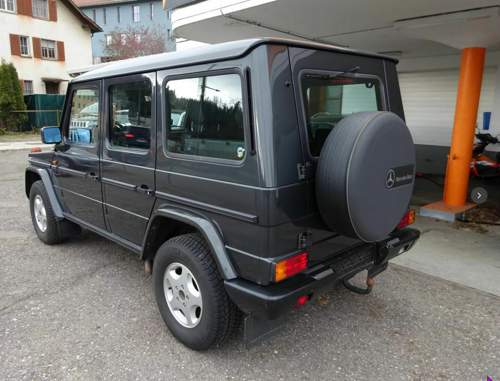

Ich grüsse euch ihr G-lehrten und Sachkundigen in der G Welt.

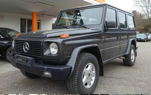

Auf der Suche nach einer guten G-elegenheit habe ich ein Auto gefunden mit den folgenden Daten:
Mercedes G
Bj 2000
115000 km
Diesel
3l Turbo (OM 606A)
Scheckhaft gepflegt.
(Tacho ist zu 95% nicht manipuliert. Ich kenne die Werkstatt in der der Service gemacht wurde)
Vorbesitzer 2 die das Auto hatten um einen Anhänger zu ziehen und zu Kunden zu fahren.
Klima, Tempomat, Servolenkung, Spiegel verstell- und beheizbar.
Die Bilder könnte Ihr im Anhang sehen.
Das Fahrzeug wird von einer Werkstatt im Kundenauftrag verkauft. Verkauft werden soll es, da einige Reparaturen daran zu machen sind und der Besitzer dieses nicht investieren möchte. Was soll gemacht werden: Auspuff, Stossdämpfer, Verteilergetriebe abdichten, Manschetten an den Spurstangen erneuern, Dieselleitung, Bremsscheiben abdrehen, Klimakondensator ersetzen, Klima neu befüllen, komplette Reinigung und TÜV.
Nach meinem Verständnis wäre das Fahrzeug dann technisch gut und brauchbar.

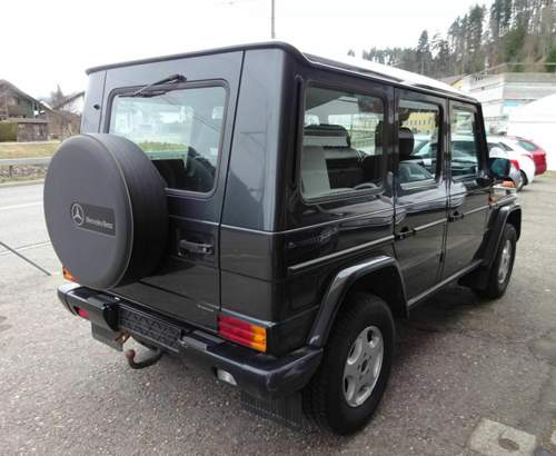

Aber das Thema Rost. Ich habe die Rückleuchten abgeschraubt und dort war kein Rost. Auch an den klassischen Stellen konnte ich keine Rost erkennen. Aber an der Karosse sind 6-7 Stellen die Rost haben. Immer einzelne Spots, die halt rosten. Ich kann nicht sagen, ob das Blech durch ist aber es muss gemacht werden.
Auf Bild 9 kann man eine Stelle am Rahmen der Hecktür erkenne. (rechts Mitte)
Oder Bild 10 der Einfüllstutzen für Wasser.
Das nächste Problem ist der Rost am Rahmen. Das Material ist nicht durchgerostet aber man kann
es sehen und "Rostblätter" abnehmen. Wenn die Werkstatt TÜV auf das Auto bekommt. Sehe ich kein Problem darin, dass am Rahmen etwas verrostet ist.
Aber ich möchte das Auto noch lange fahren. Daher muss der Rost an dem gesamten Auto gestoppt werden.
Das Angebot ist: TÜV neu und alle Reparaturen wir beschrieben für 30.000,- Euro.
Ich habe Angst, dass das Rost Thema ein Fass ohne Boden wird.
Wie ist euer Eindruck und was denk Ihr darüber?

Die Roststelle an der Hecktür ist ein unbehandelter Lackabplatzer, die an diesen Bereich häufiger vorkommen. Das der solange nicht beachtet wurde, würde bei mir dazu führen, das Auto ganz genau zu inspizieren. Ich meine auch auf einem Foto am Ende der der berüchtigtem Falz kurz vorm Heck auf Höhe der Stoßstange einen Rostansatz erkennen zu können. Und das ist eine neuralgische Stelle. Alles weitere kann ich anhand der Fotos und deinen Aussagen hin nicht wirklich bewerten. Nur ist Rost ein ernsthaftes Thema beim G und wenn er einmal da ist, wird es schwer (=teuer) ihn in den Griff zu bekommen.

Ich kann nicht mehr dazu schreiben wie schon zuvor, ich kenne den Wagen nicht. Nur soviel: Wenn der Rost so weit ist, wie du es beschrieben hast und die Bilder vermuten lassen (Betonung liegt auf Vermutung) und du selber nichts machen kannst/möchtest, sind dreitausend Euro schnell weg.

Die Hohlräume sind das kleinste Problem, wenn Du die mit sanders flutest, ist das schon ok. Es sei denn, die Kamera zeigt, dass am Boden der Blätterteig sich richtig häuft. Rostig werden sie von Innen auf alle Fälle sein. Wichtiger sind die Falze der Karosserie, Unterboden (denk auch an die Bremsleitungen!) und struktureller Rost am Rahmen. Guck Dir auch die Stoßdämpferaufnahmen hinten an und die Federtöpfe. Auch die Stoßstange ist ein Blick wert. Der Tank ist schon aus Kunststoff?
