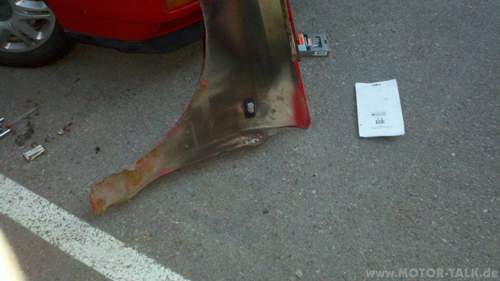

Wenn du etwas raushandeln kannst vielleicht, aber der Rost an den Kotflügeln vorne (sieht man auf dem etwas unscharfen Bild nicht zu genau, habe hier mal ein paar Fotos von meinem alten BJ94 Variant eingestellt damit das mögliche Ausmass klar wird) wird in den nächsten 2 Jahren vermutlich soweit fortschreiten das du die Kotflügel tauschen müsstest und ggf. auch am Schweller was machen musst. Der Rost springt nämlich gerne dorthin über.
