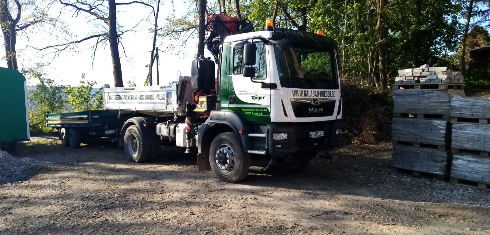

PS: ...wie so ein geschundener Pritschenwagen aussieht... ich hab mal ein etwas älteres Photo aus einer Baufirma angehängt... IVECO Daily mit 3,5to. Anhänger auf dem ein 3to. Minibagger steht. Der Daily hatte damals noch keine 150.000km, war aber in einem Zustand, dass man den nur noch wegschmeißen konnte.
Edit: ... hier mal 3 Beispiele... Iveco 100E 18 Kipper/Doka/Kran 5.6 Steuerkreis /AHK, Mercedes-Benz Atego 1223 Kipper, Kran mit Greifer, MAN MAN 8.180 MEILER DREISEITEN KIPPER KRAN

...wie ich oben schrieb, früher oder später wird die Einsicht kommen, dass man an einem richtigen LKW mit Dreiseitenkipper und wenigestens nem kleinen Kran nicht vorbei kommt.

...für den TE sollte das nur eine Anregung sein noch einmal zu überdenken, ob er auf dem richtigen Weg ist oder ob der Weg "größeres Fahrzeug + lieber auch noch in Führerscheine zu investieren" für seine Tätigkeit vielleicht doch der bessere ist - wissen muß er es am Ende selbst, denn nur er kennt sein Unternehmen, seine Aufträge, sein Tägikeitsfeld und auch seine zukünftigen Vorhaben am besten.
