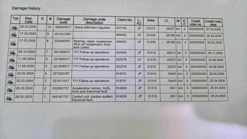

Bei Modellen mit Code 498 "Japan-Ausführung" fehlen grundsätzlich einige Ausstattungen. Das ist erst bei neueren Baureihen anders. Selbst die Autos der BR 221 haben als Japan-Modelle kein Distronic, Keyless-Go usw. Ein großes Problem ist aus meiner Sicht nicht. Fast alles ist nachrüstbar oder man kauft von vornherein ein anderes Auto.
Das alles ist hier aber auch schon mehrfach beschrieben worden.
Die KM-Stände sind in Japan allein schon durch das Exportdokument glaubhaft. Hier werden die letzten beiden Wartungen mit km-Stand offiziell erfasst. Anders als z.B. hierzulande muss der km-Stand bei einer Wartung und technischen Überprüfung von der Werkstatt an die Behörde übermittelt werden. Die Überprüfung muss alle zwei Jahre stattfinden. Man findet daher häufig Autos, die kurz vor dieser Frist verkauft werden. Vergleichbar wäre das mit der HU hierzulande. Bei der HU in Deutschland ist eine km-Manipulation dennoch relativ einfach möglich und wird auch kaum auffallen. Der km-Stand des Fahrzeuges wird nicht zentral gespeichert.
Ein solches Exportzertifikat habe ich hier mal angehängt und den betreffenden Teil markiert.
Neben dem Exportzertifikat gibt es auch in Japan ein Wartungsheft, welches aber sehr viel umfangreicher als bei uns dokumentiert, was gemacht wurde. Auch das ist nur schwer zu fälschen, da es mit Durschlag erstellt wird. Ein Fahrzeug, wo diese Dokumente fehlen, würde ich nicht kaufen. Die Japaner sind in der Regel sehr penibel, was Wartung und Pflege der Fahrzeuge angeht.
Zum CL: mit Reparaturen muss man immer rechnen und allein von Hoch- und Herunterfahren kann man kaum auf den Zustand des ABC-Fahrwerkes schließen. Wichtigster Anhaltspunkt ist der Zustand des ABC-Öles.
Die Felgen scheinen nicht original zu sein. Als Zubehörfelgen fehlt dann für eine Zulassung in Deutschland die KBA-Nummer. Generell sollte man ein finanzielles Polster für Reparaturen haben, gerade bei einem 12-Zylinder.

Das solltest du auf jeden Fall machen. Dekra kennt aber nicht die Problemzonen des CL, ABC schon gar nicht. Die können dir aber wenigstens die allgemeingültigen Sachen checken. Sofern du keinen Spezi hast, der das Auto kennt, kannst du als Laie aber nicht mehr machen. Hier im Forum findest du viele wertvolle Infos, da brauchst du nur den unbedingten Lebenswillen, dich da durchzuarbeiten.
Und lass dich nicht zu sehr von der geringen Laufleistung blenden, das Auto muss insgesamt für dich passen. Die Japaner laufen meist in den Metropolen, du kannst das mind. mit der doppelten Laufleistung in Deutschland vergleichen.
