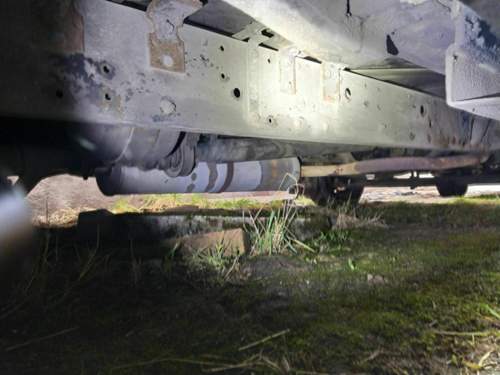

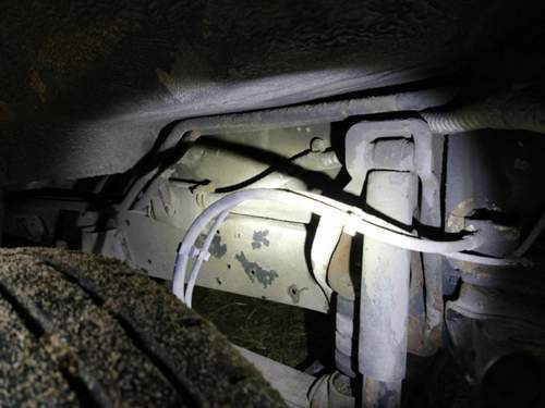

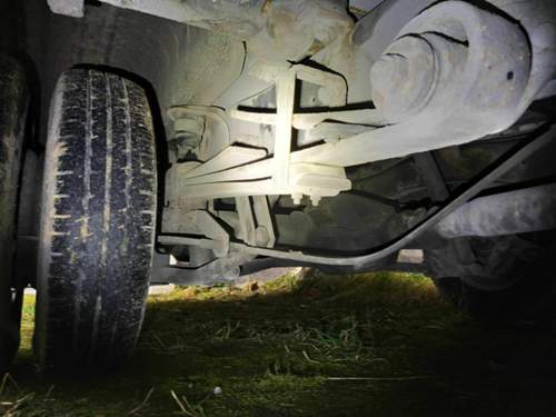

Heute habe ich ein anderes Fahrzeug angeschaut, das ist in einem recht schäbigen Zustand, sieht aber unten drunter ganz OK aus. Sage ich mit meinem Laienauge.
Hierbei handelt es ich um einen 507 mit 2.3L Maschine und angeblich 51.000km laufleistung! Optisch (Vom Zustand des Fahrersitzes, aber was weiss ich schon) sieht er nicht danach aus, der Händler sagt er kann die Laufleistung nachweisen. Der innenraum wirkt allgemein schon relativ heruntergekommen aber abgesehen vom Fahrersitz sehen die Sitze und der Himmel sehr sauber aus. Könnte also wirklich stimmen.
Er hat noch TÜV bis April. War mal ein Krankenwagen, wurde von einer Baufirma gekauft und sichtlich misshandelt. Die ganze Ladefläche im Kasten ist überzogen mit einer Schicht Zement.
Karosserierost ist an den hinteren Radläufen vorhanden (siehe Bilder), unter die Plastikabdeckung der Einstiege vorne konnte ich leider nicht schauen. Motorraum wies keinen sichtbaren Rost auf. Der Verkäufer sagt TÜV-relevant sei nur Rost am Rahmen (habe ich keinen gefunden, es hat aber geregnet daher bin ich nicht allzu enthusiastisch auf Tauchstation gegangen). Dafür habe ich eine gebrochene Feder gefunden.
Er will 8000 Flocken dafür haben.
Ich weiss nicht was ich davon halten soll. Ist das teuer für den Zustand, die schwache Motorisierung und kein Servo oder nicht? Schließlich werden die Autos schon relativ teuer gehandelt.
Ich habe Bildmaterial hochgeladen was ich für relevant hielt, habe noch ein bisschen mehr.
Habt ihr eine Meinung dazu?

Bei solchen Fahrzeugen (Rettungswagen) kann es schon sein, daß die Laufleistung gering ist ! Welches Baujahr ? Bei dem Zustand halte ich den Preis für zu hoch !
Was ist denn mit dem 711, sieht der rundum besser aus und welches Baujahr ist der??? Du bist mit Infos über den 711 sehr sparsam !!! Wo steht der überhaupt ? Vielleicht kann ich mir den mal ansehen oder jemand aus dem Forum, der näher an dem Standort wohnt !? Du hast noch immer nicht auf meine Fragen vom 20. ( gestern) geantwortet !!! Wie soll man Dir mit Rat zur Seite stehen, wenn man nichts weiß ?!?!?!
Moin Moin !
Der 507 ist m.E. 6000 E zu teuer! Eine runtergerittene Bude , noch dazu mit dem alten OM616 , der durchaus schon Schrott sein kann bei der Laufleistung . Zum Fahren eher nicht geeignet, je nach HA ist der Motor nur entweder im Flachland als Verkehrshindernis zu gebrauchen oder nur als Rangierhilfe. Dazu sind einige Schweissarbeiten erforderlich, wie es mit Achsen , Bremsen usw, aussieht, wissen die Götter.
