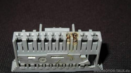

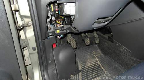

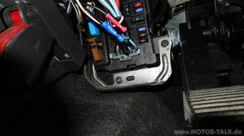

Hallo Erian,
Du mußt mit einem Kreuzschlitzdreher am Armaturenbrett linls unter dem Lenkrad die Klappe abmachen und dann siehst Du das Body-Computer-Steuergerät. Der unterste breite graue Stecker isses.
Anbei noch ein paar Bilder. Die blaue und rote Steckklemme ist die neue Verbindung bei mir mit dem alten zu dünnen Kabel. Im letzten Bild siehst Du ,wie sowas aussieht, wenn mal das Licht ausgeht.
Viel Spaß und Grüsse aus dem Oberland
Helmut
