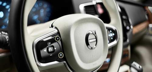

Woran erkenne ich ob der XC90 keinen PA hat? Sieht man irgendwelche Sensoren? Oder sehen die Tasten am Lenkrad anders aus?
Tastenfeld im Lenkrad links. Mittiger Knopf schaltet den ACC ein. Einmal nach rechts drücken und es leuchtet ein Lenkrad im Display auf. Dann ist ein PA installiert. IMHO gibt es aber kein ACC ohne PA.

Themenstarteram 8. März 2020 um 14:32
@TomZed schrieb am 8. März 2020 um 15:25:15 Uhr:
Du kannst den PA2 im XC90 nachrüsten lassen. Ich hatte damals einen XC90 EZ 10/2015 und hatte den PA2 dann ich glaube ein Jahr später nachrüsten lassen. Waren glaube 200€ oder so als SW-Update.
Danke, genau die Info hat mir gefehlt. Also sobald er die beiden Tasten für die Entfernung zum vorausfahrenden Fahrzeug hat, kann man den PA2 nachrüsten.
