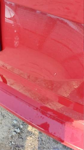

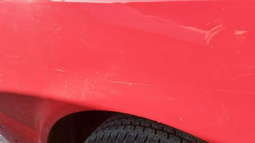

Ich habe mitr den ersten Multivan angeschaut - der ist wirklich gut ausgestattet, hat allerdings kleinere Lackschäden (Kratzer am hinterenrechten Radlauf, am rechten Aussenspiegel, 2 Stellen an der Heckklappe sowie kleinere Steinschläge an der Motorhaube). Das wäre für mich ein Grund den Preis zu reduzieren, der Händler mag aber nicht... Wie seht ihr das?
Im Anhang der Radlaufkratzer und eine Stelle an der Heckklappe exemplarisch.
Können die Kratzer am Radlauf von einer schleifenden Schiebetür stammen?
Vielen Dank für eure Meinungen!

Die Kratzer sehen nicht nach Kratzern der Schiebetür aus. Das wäre m.E. feiner und direkt an der Kante zum Rad.
@Flo7289 schrieb am 9. Februar 2023 um 11:50:58 Uhr:
Genau so sehe ich das auch.

Bezüglich der Kratzer muss man Abstriche machen...es gibt kein perfektes Auto....ich habe mir das letzte Jahr unzählige Multivans angesehen mit wenig Laufleistung und bei jedem gabs irgendwo kleine Lackschäden....
Nach Einzelsitzen schaust du am Besten mal bei Kleinanzeigen (T5 oder T6). Ca. 200-300€ pro Stück wirst du aber wohl anlegen müssen, was im Vergleich zum VW-Neupreis allerdings immer noch ein Schnapper ist.
Ob du mit Kratzern an einem 35k€ -Wagen leben kannst, musst du schon selbst wissen. Wenn du das bei VW ausbessern lassen willst, hol dir besser zuerst einen Kostenvoranschlag, das kann leicht unbezahlbar werden. Z.B. kann eine ganze Seite lackieren da gern schon mal 6-8 k€ kosten. Wenn du mit einer örtlich begrenzten Ausbesserung leben kannst, die man bei mäßiger Ausführung vielleicht hinterher noch minimal erahnen kann, kannst du vielleicht auch mit ein paar Hundertern klar kommen. Es ist aber heute schwer, überhaupt noch eine Werkstatt zu finden, die so etwas freiwillig anbietet, die meisten werden davon abraten (und lieber großflächig verdienen).
