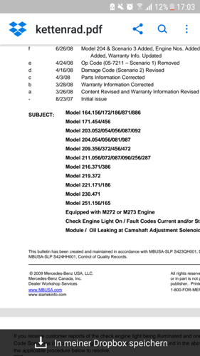

gab es bei dem Motor nicht das Problem mit dem Umlenkkettenrad der Nockenwellensteuerung, vielleicht weiß das jemand genauer?
Ja, er könnte noch von der Kettenrad-Problematik betroffen sein.
Eine Reparatur kostet bei Mercedes ca. 4500.- €

Bei 40.000 km Original km wird die Steuerkette und Nockenwellenrad noch kein Alarm machen. War bei den Meisten fahrzeugen erst so um die 100.000 km so weit, wenn Dieses Fahrzeug überhaupt betroffen ist.
Schau mal, wenn Du ihn kaufst, nach dem Datenblatt und der Motornummer.

Vielen dank für die Antworten. Kettenradproblematik ? Wie kann ich den nach schauen ob der Wagen davon betroffen ist?

bezüglich der Kettenproblematik wurde ja viel gepostet.
Die betrifft nur Fahrzeuge bis ca. 2006 und nicht jeden dieser Baujahre, da nur "angeblich" einer der 5 Zulieferer dafür verantwortlich war.
Regelmäßige Ölwechsel mit dem vollsynt.Öl 0- oder 5 W 40 waren vorteilhaft.
