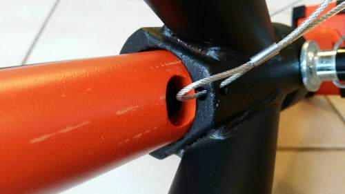

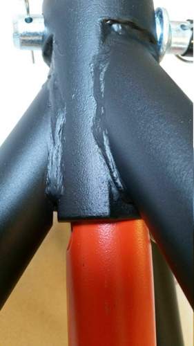

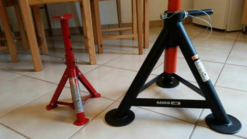

Die Böcke sind da. So dermaßen massive Böcke hatte ich noch nie gesehen!
Nur noch eine Frage an die Stahlbauer: was haltet Ihr von dieser Konstruktion und von diesen Schweißnähten (s. Bild Nr. 5 ff)?
Vergleich mit den Kleinen
Konstruktionsdetail
Abstand zwischen Schenkel und Mittelrohr
+4
Die Konstruktion ist schon ok so.
Und die Qualität der Schweißnähte ist wahrscheinlich Akkord und Zeitdruck geschuldet, kann man schon deutlich schöner machen . . . aber immer noch besser als diese kleinen Wackel-Klapp-Dinger ;-)
Themenstarteram 14. Juni 2019 um 11:49
Sind die Böcke trotz der unschönen Verarbeitung 50€/Stück wert? Und beeinträchtigt die nicht so tolle Verarbeitung die Tragfähigkeit der Böcke?
Themenstarteram 14. Juni 2019 um 15:36

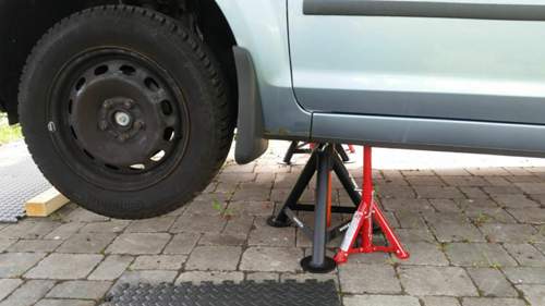

Also, ich weiß nicht, ob die unschönen Schweißnahten auch die Tragfähigkeit der Böcke mindern (vielleicht kann ein Fachkundiger diese Frage beantworten?).
Aber das Auto steht richtig fest darauf! Wackeln unmöglich!
Neue Panzerböcke
. . . 400/500 kg auf 'nem 8-t-Bock . . . könnte grad so halten :)
Glaub du mußt keine Angst haben ;-)
