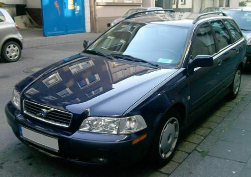

ich möchte mir demnächst, nach einer langen Pause ohne KFZ (ca. 5 Jahre), mal wieder ein Auto leisten. Da ich sowieso nur max. 9000 km im Jahr fahre brauch ich auch kein Neuwagen oder irgendwas teures/großes. Den Wagen brauche ich nur zum Einkaufen und für Wochenendausflüge. Zur Arbeit fahre ich wie gewohnt mit der Bahn.
Ich hab mal nach Kombis bis ca. 9000€ (Bj. ab 2003, KM bis 80T) geguckt und da sprang mir auch ein Volvo V40 Bj. Mitte 2003, KM knapp 80000, Automatik, Comfort-Austattung mit Ledersitze ins Auge. Preis liegt bei 6500€ bei einem Händler. Optisch ist es ein gepfegtes Fahrzeug, aus 2. Hand und Scheckheftgepfelgt.
Volvo hatte für mich schon immer einen speziellen Reiz und daher denke ich, dass der V40 mir gefallen könnte. Jedoch 100% sicher bin ich noch nicht. Anschauen werde ich ihn mir nächste Woche einmal, aber dafür würde ich mich gerne ein bisschen vorbereiten (sofern es geht, mit euer Hilfe).

Ich hab den V40 heute mal Probe gefahren. Ist ein schönes Auto und bin relativ angetan. Die Automatik schaltet weich genug für meine Bedürfnisse.
Was mir negativ auffiehl war, dass der Wagen keinen Bordcomputer hatte, obwohl er als Comfort angepriesen wurde (Preisabzug...). Ich denke mal nicht, dass der BC einfach nachzurüsten ist, oder!?
Was gehörte eigentlich sonst noch zu der Comfort-Austattung? Lederlenkrad und die Dekoreinlagen, denke ich.

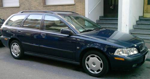

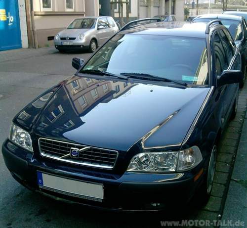

Ansonsten finde ich ja die Lackqualität des Volvo auch nicht so übermäßig. Gerade an der Front sah man so einige helle Stellen/Löcher vom Steinschlag. Außerdem hat Vodelkot auf der Motorhaube ein paar Risse (Durchmesser ca. 4 cm) im Lack verursacht.
Eine Frage zum Lack. Zerbröselt der Lack tendentiell immer stärker nach der Zeit oder gibt es da Mittel (Wachs etc.) um dagegen zu wirken?
Ansonsten ist der Wagen gut gepflegt und hatte erst vor 4000 km seine letzte Inspektion hinter sich. Es funktionierte alles und der Innenraum sah auch noch sehr gepflegt aus.

Mit dem lack kann ich nicht viel zu sagen nur das es bei mir mit dem steinschlag ähnlich aus sieht. Da ist der vorbesitzer bestimmt bei zügiger fahrt dem vordermann etwas zu dicht aufgefahren. Mit den Rissen im lack durch vogelkacke würd ich es mal mit einer guten politur oder Schleifpolitur versuchen Schlimmer kann es normal nicht werden.

Hat er denn Metalliclack, weil meiner hat bisher keine Schäden von Vogelkot bekommen, und der steht im Sommer in der prallen Sonne so dass der Kot ne lange Einwirkzeit hat.
Tschö
ja der hat Metalliclack (Dunkelblau), aber wahrscheinlich hat die Vorbesitzerin den Kot ewig einwirken lassen.

Ja das mit dem Vogelkot hat die Vorbesitzerin wohl nicht ernst genommen. Ist leider wirklich ein Lackschaden von ca. 4 cm Durchmesser der mit kleinen Rissen besetzt ist. Fällt zwar auf den ersten Blick nicht auf, aber ist halt da.
