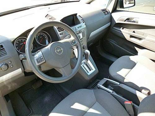

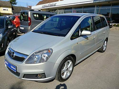

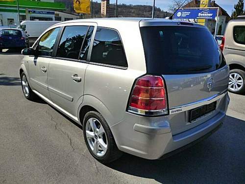

In Aussicht steht evtl. ein Zafira B 2.2 Benziner mit 150 PS und Automatik mit ca. 88 tkm. Der ganz bei uns in der Nähe beim FOH steht!
Reichlich Ausstattung besitzt er auch, z.B:
Navigationssystem mit Color Info Display, Klimatisierungsautomatik, Einparkhilfe vorn+hinten, Alufelgen, elektr. Fensterheber, getönte Scheiben hinten, in Panacotta-Metallic,...
EZ: 8/2006
Angeboten wird er für unter 11.000,- Euro.
Motor ist ja auch schon länger im Angebot, geschätzt 2004/2005 für den Vectra C/Signum
Was meint ihr dazu?
