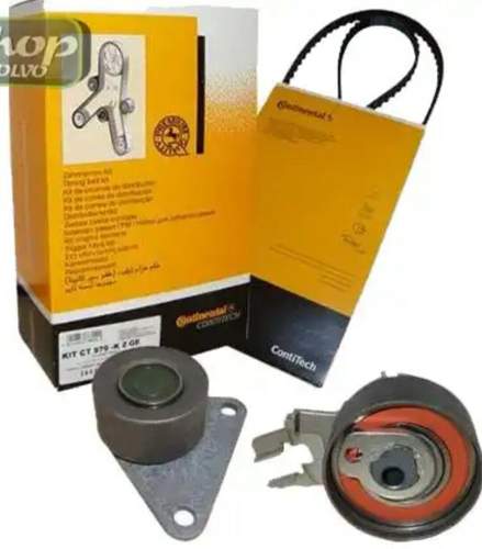

Themenstarteram 19. Februar 2019 um 18:35
23 und 18 Euro ist jetzt nicht so der Unterschied. :) war jetzt alles auch nur auf die schnelle rausgesucht damit ich weiß was ich alles brauche. Was für Spannelement müssen das denn sein?
Hab noch ein Bild vom Satz gefunden.
Zahnriemensatz
Die Elemente findest du unter „Spannrollen“.
Genau so ein SATZ!
Spannelement bzw. Spannrolle IMMER mit erneuern wenn Zahnriemen neu muss.
Eigentlich die einfache Riolle ebenfalls.
Irrtümlicherweise "Spannrolle" genannt, aber die spannt nix.
Also so wie der Satz abgebildet ist.
Einige bieten zusätzlich noch die Wasserpumpe mit an, aber Vorsicht KEIN MARKENTEIL.
Daher Wasserpumpe extra kaufen von SKF, INA, oder ähnlich.
Rollen oder Spannelemente IMMER von INA!!!
