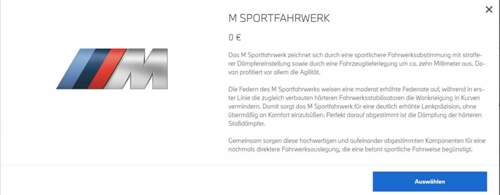

@hampshire schrieb am 16. März 2021 um 14:47:45 Uhr:
Fahrkomfort ist subjektiv. Ich finde meinen 540d X-Drive mit M Fahrwerk und 19 Zoll Mischbereifung ausgesprochen bequem - und das nicht nur im adaptive drive Modus.
M-Fahrwerk und Aptive-Drive schließen doch einander aus. Wenn du Adaptive-Drive hast, hast du kein M-Fahrwerk, sondern das adaptive Fahrwerk mit Wankstabilisierung, oder übersehe ich was?
am 16. März 2021 um 20:21
Hmm. Die Ausstattungslinie ist M, der Adaptive Knopf vorhanden. Bedeutet M nicht auch M Fahrwerk? Die Bremsen tragen auch das M. Bitte auflösen, damit ich keinen Blödsinn verbreite.
Wir haben einen 520d xdrive zu Hause.
Positiv: im Schnee hat er wirklich eine tolle Traktion
Negativ: der Wendekreis ohne Integral Active Lenkung ist katastrophal im Vergleich zur E-Klasse. Wie es zum non xdrive ist weiß ich nicht. Verbrauch etwas höher, für mich aber zweitrangig. Der 520dxdrive leider etwas schwach für 190 PS. Hätte mehr erwartet, liegt vermutlich am xdrive
Trotzdem tolles Fahrzeug. Habe den xdrive genommen weil das Leasingangebot das gleiche wie für ohne xdrive war.
das ist mal wieder ein ewiges Diskussionsthema. Für mich ist x-drive keine Option, obwohl wir als Wintercamper regelmäßig mit 1,8 bis 1,9 t Wohnwagen in die Alpen Fahren. Der F11 oder G31 mit Heckantrieb und guten Winterreifen macht seine Sache so gut, dass der Vorteil des x-drive in fast allen Fahrsituationen eher von akademischer Natur ist.
Klar ist der Allrad auf Schnee eine tolle Sache, aber der Heckantrieb macht seine Sache in der Praxis kaum schlechter.
Dafür gibt es durchaus auch Nachteile: z. B. Verbrauch, Reifen und Fahrwiderstände etc.
Letztlich entscheidendes Ausschlusskriterium für uns waren grottenschlechte Erfahrungen mit einen E83: Hier war der Allradantrieb eine sehr teure Dauerbaustelle, die uns den gesamten Spass an dem Fahrzeug verleidet hat. Es gab kaum eine Urlaubsreise, die nicht einen Besuch in der Werkstatt beinhaltete. Sicherlich ein extremer Fall, aber was nicht vorhanden ist, kann keinen Defekt aufweisen. Da wir unsere Fahrzeuge so bis ca. 250 tkm fahren, scheiden Experimente für mich aus, selbst wenn die Meldungen über Defekte mittlerweile deutlich weniger geworden sind.
Gruß Rainer
@hampshire schrieb am 16. März 2021 um 21:21:03 Uhr:
Nein, wenn die einen adaptive-Knopf hast, hast du kein M-Fahrwerk. Das M-Fahrwerk wäre zwar Bestastandteil des M-Pakets, du hast aber eine der im folgenden beschriebenen adaptiven Varianten entschieden.
Es gibt 4 Möglichkeiten:
Serienfahrwerk: kein adaptive-Knopf, keine Tieferlegung
M-Fahrwerk: kein adaptive-Knopf, 1cm Tieferlegung
adaptives Fahrwerk: adaptive-Knopf vorhanden, keine Tieferlegung, aber Dämpferhärte je nach Programm unterschiedlich
adaptive Drive: adaptive-Knopf vorhanden, keine Tieferlegung, aber Dämpferhärte je nach Programm unterschiedlich PLUS: Wankstabilisierung - die Stabis arbeiten auch aktiv. (das kostet 3500 Euro extra)
