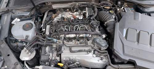

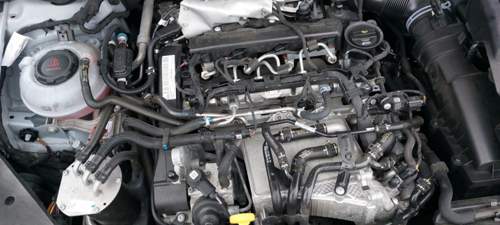

Hey Leute,
ich stehe vor der Entscheidung und bräuchte mal eure Insights. Überlege, mir einen Passat 2.0 TDI Comfortline von 06/2019 mit 72.000 km auf der Uhr zu holen, und zwar mit dem EA288 Motor. Jetzt gibt's da die zweite Option - einen Business (Facelift) von 10/2019 mit EA288 evo Motor und 89.000 km. Beide haben saubere Service-Nachweise (Ölwechsel bei 25-30k km) gemacht und sind mit dem DSG 7-Gang (DQ381) ausgestattet.
Die eigentliche Frage: Wer hat Erfahrungen mit dem Ölverbrauch bei diesen Motoren? Ich habe da so ein bisschen Bedenken, und bevor ich mich entscheide, wollte ich mal hören, ob jemand hier gute oder schlechte Erfahrungen gemacht hat (EA288 vs. EA288 evo). Beide Motoren machen auf den ersten Blick einen soliden Eindruck, aber das Ölthema macht mich etwas nervös.
Freue mich auf eure Erfahrungen und Empfehlungen!
EA288 evo
EA288
18 Antworten

Bist du dir sicher das es ein EVO ist? Mein Passat BJ 02/2020 hatte noch das "alte" Modell des Motors. Die bei uns gelieferten passat hatte erst ab Sommer 2020 den neuen EVO Motor drin.
In der 150 PS Ausbaustufe sind die EA 288 (Evo) absolut unproblematische Motoren. Kenne eine Hand voll von Fahrzeugen mit der Maschine zwischen 190.000 und 300.000 km und die haben alle über Lebenszeit keine Probleme gemacht.
Papa hat den 150er TDI EA288evo nun im T-Roc und der ist da auch absolut unproblematisch
Ja, 100% sicher. Ich habe auch die Bilder der Motoren beigelegt - siehe die erste Nachricht.
