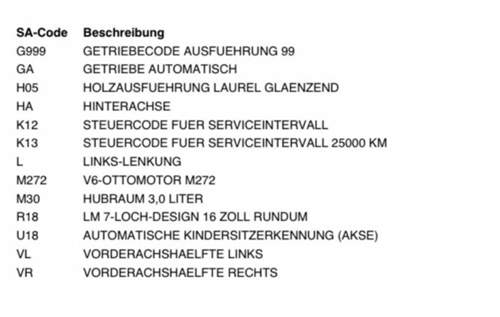

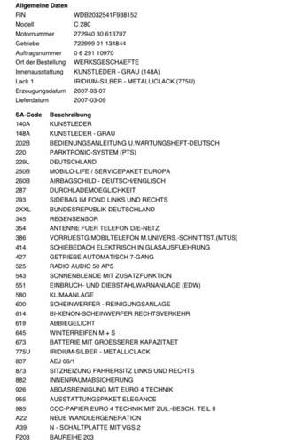

Nach dem Vindecoder hat das Fahrzeug die Motornummer "272940 30 613707", ist also nicht betroffen.

Hallo famkroeni,
unter diesem FIN: WDB2032541F938152 kam folgendes raus, siehe die beigefügten Fotos an.
Vielen Dank für die Antworten!
Gut, dann ist das Thema mit dem Kettenrad bei dem Motor ja hoffentlich definitiv Geschichte.

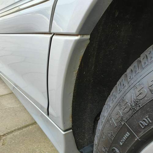

Was mir noch etwas Sorge macht, ist der Rost an den Radläufen. Ich fahre bislang Volvo, der mit seinen 15 Jahren und über 260.000 km nicht einen kleinen Fleck Rost hat. Daher bin ich etwas unsicher und möchte mir keine Baustelle ins Haus holen, die mir weggammelt.
Ich habe mal ein Foto vom Verkäufer angehängt. Wie schätzt ihr den Zustand ein? Kann man noch was machen um den Rost aufzuhalten?

Die Zierblende am oberen Ende des Bildes ist nur gesteckt, die kannst du einfach an der Ecke im Radhaus greifen und abziehen. Ist es da gammelig wird das ganze schon teurer, ansonsten wird wohl abschleifen und versiegeln reichen. Auch auf die Heckklappe achten, die gammeln so gut wie immer. Rost wird irgendwann ein Thema sein, aber weitaus nicht so schlimm wie bei den frühen S203, aber niemals so gut wie Volvo.
