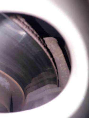

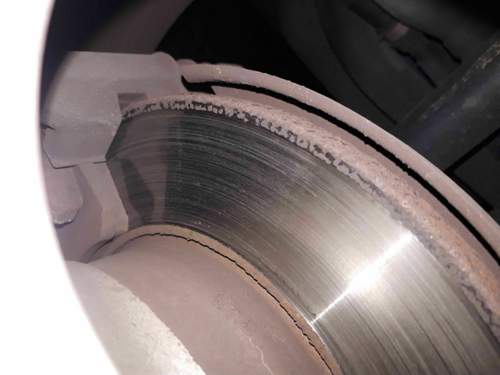

Hab mir den A3 jetzt angesehen. Er sieht äußerlich so lala aus. Hat hinten links an der Stossstange ne Macke, die eher schlecht als recht geflickt wurde. Aber da könnte ich mit leben. Dann ist er am Radkasten hinten rechts ordentlich geschrammt (Bis aufs blech) aber kein Rost. Könnte man auch mit leben. Zahnriemen ist immer noch der erste, also 56.000 km, aber eben 19 Jahre alt. Die Sommerreifen haben gutes Profil sind aber eben auch schon 19 Jahre alt. Was mich etwas irritiert ist, dass man beim Kupplungspedal beim Drücken bzw. Wieder zurückholen das Gefühl hat, dass etwas leicht schleift, aber nicht durchgängig. Es fühlt sich aber nur so an, Ich höre keine Geräusche und es kommt direkt vom Pedal selber. Das trat auch auf, als der Wagen stand. Denke daher dass es nix mit dem Getriebe zu tun hat. Gänge gehen relativ gut rein. Man merkt aber halt dass der Wagen schon alt ist. Er riecht auch so, wenn ihr wisst was ich meine. Ansonsten gepflegt und immer in der Garage. Ich hab Fotos von den Bremsen vorne und hinten rechts gemacht. Vielleicht kann mir jemand sagen, ob die noch gut aussehen. Die sind auch schon 19 Jahre drin. Jetzt steh ich immer noch vor der Frage ob ich den nehme.
Grüsse Hansi
generell gibts nix was man nicht richten kann. bremsen sollten nicht das problem sein, die sind schnell getauscht. die beläge vielleicht mal ansehen lassen, kosten auch nicht die welt. wie schauds preislich aus? habt ihr schon gefeilscht? :D
