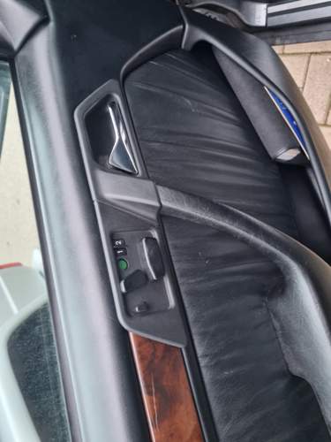

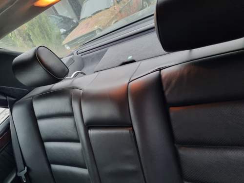

Mit der Assoziationen zu Asterrix lagst Du sooo falsch nicht.
Fast die gleiche Kaufentscheidung ist bei mir inzwischen ungefähr 1,5 Jahre her! Und ich muss wirklich sagen: bis heute habe ich wirklich nichts bereut ich fahre den allerdings auch als Alltagsfahrzeug und nicht nur als Sommer waren an den Wochenenden. Denn der macht einfach zu viel Spaß, um ihn stehen zu lassen.
Das Thema der Ersatzteilbeschaffung ist allerdings ein Kapitel für sich. Ich war da allerdings schon gelitten durch meine W460 und mein A124, da geht es ähnlich zu.
Das wichtigste wurde meines Erachtens auch schon angesprochen, Kabelbaum ist dann noch so ein Stichwort, was mir einfällt. Aber poste doch mal deine VIN beziehungsweise zeige mal, welche Sonderausstattungen der hat. Ich glaube, dann kann die Gemeinschaft hier noch differenzierter etwas dazu beitragen.
So oder so: mach dir Gedanken, welche Werkstatt du mit der Instandhaltung und Wartung betrauen willst. Meines Erachtens sind diese alten Kisten nämlich „am schlechtesten“ bei Mercedes selbst aufgehoben.

Sehr schöner 140er in Bornit!
Nur noch die Beplankung in Wagenfarbe - wie die Front- & Heckschürze.

Das mit der Beplankung versteh ich auch nicht so richtig, ist auf beiden Seiten vollkommen identisch. Tja…
@pecco
Ich finde die Beplankung nicht mal hässlich. Ich verstehe nicht, warum die Stoßstangen nicht in der Farbe der Beplankung gehalten wurde.
