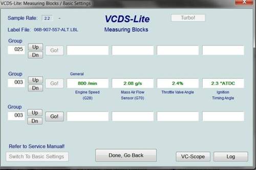

hatte folgendes Problemmit meinem 2.0 Benzin ALT. Unterhalb 2.000 U/min kaum Leistung, sehr schlechtes Anfahrverhalten. Ab 2.000U/min plötzlicher Schub und siehe da volle Leistung.
Folgendes festgestellt.
einige Schläuche vom und zu KGE porös bis gerissen, alles ausgewechselt.
LMM ausgewechselt.
Keine Fehler im Fehlerspeicher.
Danach eine Woche lang alles bestens. Nun wieder das Problem unterhalb von 2.000U/min kaum Leistung, allerdings nur beim warmen Wetter.
Bin ehrlich gesagt am Ende mit meinem Latein. Was könnte sonnst noch zum Problem führen?

So, habe versucht die Messung durchzuführen, leider ohne Erfolg, da ich nur eine lite Version habe, komme ich in den MWB 130 nicht rein. Aber in MWB 03, also LMM habe mal wieder feststellen müssen, dass die Soll und Ist Werte so um 0,4 auseinander liegen. Siehe Anhang. Ist der LMM schon wieder defekt?
Mwb03
Hast du die Fuel Trims bereits ausgelesen? Diese sagen dir, wieviel das Steuergerät vom Drehzahl und Luftmasse berechneten Erwartungswert praktisch abweichen muss um das richtige Kraftstoff/Luftverhältnis zu treffen.
Fuel Trims nahe Null: Es kann weder an Lambdasonde noch LMM liegen, da diese Bestandteil der Regelstrecke sind. In dem Fall suche die Fehlende Leistung auf der "mechanischen" Seite.
Fuel Trims positiv: Es muss mehr Kraftstoff dosiert werden als aus den Messwerten erwartet wurde. Kann defekter LMM sein, aber auch Falschluft
Fuel Trims Negativ: Weniger Kraftstoff als aus den Messwerten erwartet.

Jein. Bei einer Gasanlage wird eine definierte Einspritzdauer und damit Masse Benzin durch eine equivalente Menge LPG ersetzt. Die Trims sagen also was über die Qualität der Anpassung aus. Im Benzinbetrieb beschreiben die Fuel Trims, wie weit sich der Motor von seinen Sollwerten entfernt hat. Das Steuergerät geht mit einer Annahme "Drehzahl X, Temperatur Y, Luftmasse Z" der erforderlichen benzinmasse ins Rennen. Sind die Trims nahe bei Null, hast du kaum Korrekturbedarf - also kannst du Fehler im LMM oder Lambdasondenbereich nahezu ausschließen. Somit kannst du woanders suchen.
Hier war vor nem halben Jahr mal ein Fall (2.0 ALT), der hatte sehr negative Trims. Des Rätsels Lösung: Tankentlüftungsventil defekt, der hat über den Tank "Luft" angesaugt und die dort enthaltene Brennstoffmenge war natürlich nicht kalkuliert. Daher negative Trims mit deutlichem Fettlauf.
