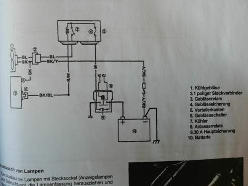

Kabel prüfen (Multimeter, auf Durchgangswiderstand). Spannung am Lüfter vorhanden?
Wenn ja (12V), prüfe ob der Lüfter bei direktem Anschluss an die Batterie läuft.
Wenn nein, Lüfter austauschen.
Wenn ja, lokalisiere dein Thermofühler. Der kann auch mal hops gehen.

Der Gebläseschalter schaltet zwischen 94-100°C ein und bei 90°C+ wieder aus. NICHT mit dem Wassertemperaturgeber verwechseln, das Gebläse hat einen eigenen Schalter.
Btw, er misst die Wassertemperatur, nicht die Öltemperatur.
Das Gebläse hat eine eigene Sicherung und ein Relais, beides im Verteilerkasten - kann auch beides defekt sein).

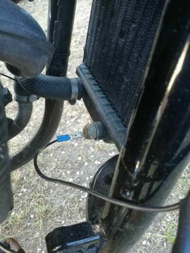

Hallo, sitz der Thermofühler oben am Kühler?
Ich habe heute das Kühlsystem gereinigt und Lüfter und Thermostat erneuert.
Hallo reb500
Ist schon ne Weile her.. Glaube unten am Kühler muss man rausschrauben. Oben am Kühler ist der oel Temperatur schalter

Der obere ist der für die Kühlmitteltemperatur, also der für die Kombileuchte. Ich weiß es auch nicht ehr so ganz genau, ich meine der Gebläseschalter sitzt in Fahrtrichtung links auf halber Höhe. Auf jeden Fall auch im Kühler und sind nur die 2 drin.
Edit: schon wieder zu spät! Also unten, links war wieder bei irgend einem anderen Moped ;

Das Teil was ich meine, sitzt laut Buch am Thermostat. Bei mir an der EL ist aber nix zu sehen. Ist das vielleicht Bj. bedingt?
Nee, genau das ist der Geber für das Lämpchen - wo der auch immer sitzen mag. Gibt anscheinend die Variante im Thermostatgehäuse oder oben im Kühler.
Du müsstes auf deinem Bild die Nummer 9 suchen, also entweder in der Nähe des Lüfters oder unten im Kühler. Im Kühler sitzen muss er, misst ja die Temperatur der Flüssigkeit.
Die Geber sehen sich beide übrigens recht ähnlich.
Kannst du aber auch ganz einfach testen, beide Geber schalten Masse.
Wenn du das Kabel vom jeweiligen Geber abziehst und an Masse hältst, geht entweder, bei eingeschalteter Zündung das Lämpchen an, oder, egal ob Zündung an oder aus der Lüfter. Es sei denn, irgend etwas anderes am Lüfter ist hin ;)
