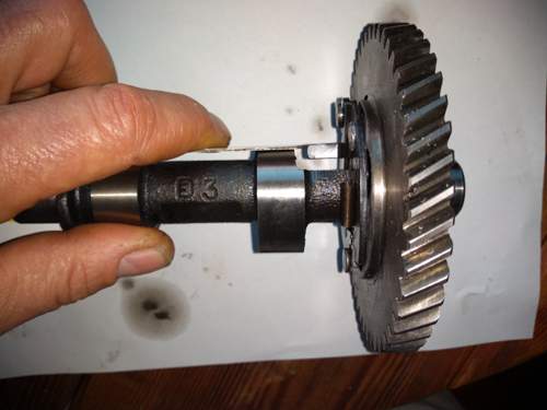

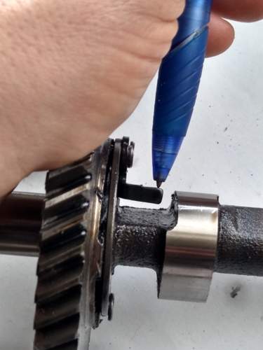

Ich hab hier mal was geschrieben zur Reparatur eines größeren kawa Motors mit diesem Problem... Der Hilfsnocken (ein Stahl"blech") liess sich mit viel Gefühl biegen - Gott sei Dank, die deko wäre nur für teures Geld importierbar...
Manchmal reicht aber auch das nachstellen der ventile (ist doch ein ohv motor) - würde ich zuerst versuchen.
Wenn das nix hilft muss der motor auf :(
Hab hier noch 2 Fotos, 1 mit eingelaufenem hilfsnocken 2 nach dem Sachsen biegen
Img-20230205-132902197-hdr
Img-20230207

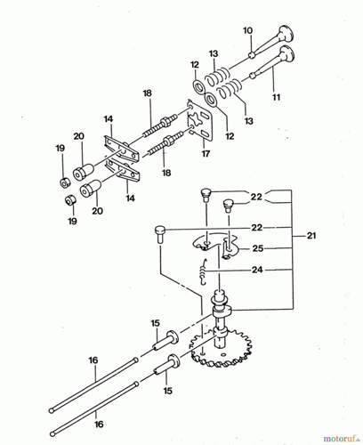

Themenstarteram 6. August 2024 um 10:53
danke für Deine schnelle Antwort. Ich hab mal ein Bild von der Ersatzteilzeichnung der NW meines Motors beigefügt. Deinen Bildern zufolge sitzt der Hilfsnocken direkt auf der NW, richtig? Ist also kein separates Teil wie beim B&S.
Kann ich anhand des Ventilspiels bzw. wenn dies deutlich aus der Kehr ist darauf schließen, dass bei mir dieses Blech, so der FC 150 das auch hat, verbogen ist? Mit Seilzug kannst Du ihn unauffällig ziehen, ist keine besondere Schwergängigkeit feststellbar. Sonst läuft der Motor top und springt auch auf Zug an.

Naja die 25 .
Bei mir was der Hilfsnocken an der deko eingelaufen, liest sich aber richten.
Wenn das Ventilspiel etwas knapper wird hebt er das aualassventil viellei5cht doch noch kurz an. (Versuchs, Einstellwerte musst du googlen)
Wenn die deko arbeitet dann ist das auch deutlich zu sehen (beim durchdrehen , wenn der ventildeckel ab ist

Hab Deinen Beitrag über den 420 er Motor zur Deko gefunden und gelesen. Bei dem Motor ist das Teil 25 ja richtig als Decompressor betitelt, bei mir steht bei Motoruf nur Halteblech. Fragt sich ob der kleine Motor so eine Deco überhaupt hat.
