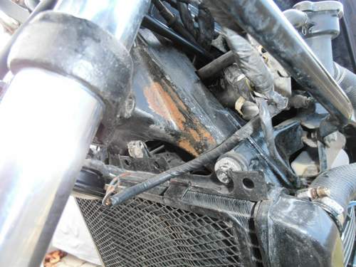

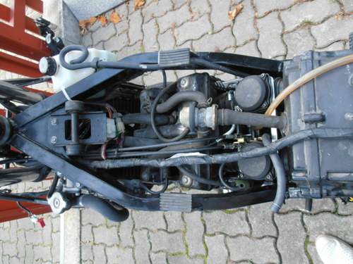

Hallo, lege mal Fotos bei
Bild1-3 Sieht aus wie der Kühlmittel Einfüllstutzen Überlauf. Wird zum Kühlmittelbehälter verlegt. Wo genau geht das oberer Ende hin?
Bild 4:
Schwarz ist ein Tank Überlaufschlauch. Wird an der Batteriefach vorbei gelegt.
Durchsichtig ist ein Vergaser Überlauf.
Hauptsache beide werden so verlegt das wenn was tropft, nichts auf heiße Teile wie Motor/Auspuffteile tropft.
@Jason2002 schrieb am 11. Dezember 2014 um 06:27:56 Uhr:
Da ich selbst gerade eine GPZ 500S repariere, gibts ein Bild von dem Schlaucherl. ;)
Das kann man recht einfach feststellen indem man den Tank etwas anhebt.
GreetS Rob
GPZ500S stripped
Ah ja ,, dann lag ich schon mal mit meine Vermutung richtig. Allerdings nicht der Überlauf vom Einfüllstutzen, sondern vom Ausgleichsbehälter :)
Danke für das Bild !! :)
@Jason2002 schrieb am 11. Dezember 2014 um 08:03:18 Uhr:
Wenn ich das richtig im Kopf habe geht vom Einfüllstutzen ein Schlauch hinter dem Kühler zum rechts sitzenden Ausgleichsbehälter (unten hinein) und oben der besagte Schlauch zurück dem Rahmen entlang als Überlauf. (am Bild sieht man den Schlauch wie er hinter dem Rahmenkopf verschwindet)
GreetS Rob
