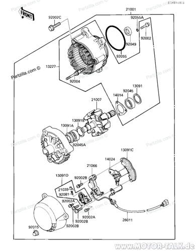

mir ist vor kurzer Zeit die Batterie meiner GPZ900R kochend geworden. Batterie ist jetzt hinüber. Die Ladespannung ist viel zu hoch. Wenn ich direkt an dem schwarzem Kabel, das aus der Lima (21001-1055)kommt messe (von der Batterie abgeklemmt), habe ich im Standgas ca. 22 Volt und bei 3/4 Gas sogar ca. 50 Volt. An der Batterie messe ich bei laufenden Motor (schwarzes Kabel angeklemmt) keine 14,4 Volt sondern 18 und mehr. Somit sollte der Spannungsregler defekt sein.
Meine Frage:
Ist der Spannungsregler integriert oder außerhalb der Lima. Wenn dieser integriert ist, kommen bei dem roten Kabel 12Volt rein und bei dem Schwarzen ca. 14,4 raus, oder??
Ich hoffe mir kann jemand helfen.
Gruß Andi

Hi ,
der Regler ist in der LiMa integriert , auf dem Bild die Nr. 21066 .
Rot = 12V , Schwarz = ca. 14 V
Gruß hanspool

Themenstarteram 15. Januar 2014 um 11:31
Danke für die vielen guten antworten. Ich hab dieses problem eben schon bei 2 lichtmaschinen.Jede hat zuviel ladespannung. Aus den Antworten entnehme ich, dass ein neuer Spannungsregler das problem beheben sollte. Eine weitere gebrauchte lima kaufe ich mir sicher nicht mehr.
Nochmals zur Funktion:
Der Spannungsregler liegt zwischen schwarzem Kabel und statorwicklung. Richtig?
Wie kann dann der Spannungsregler die Ausgangsspannung regeln oder regelt er die Spannung der erregerwicklung? Außenliegende regler sind doch immer am Kabel für die ladespanning dran oder?
Bei anderen lichtmaschinen hat der Regler Kühlrippen und sind verhältnismäßig groß dimensioniert? Dieser Regler ist viel kleiner?
Ich bin schon auf eure Antworten gespannt.
Gruß Andi

Schau Dir mal das Foto /Schnittzeichnung an das ich Dir geschickt habe , da siehst Du wo der Regler sitzt !Ansonsten : wie Jockel schrieb !
