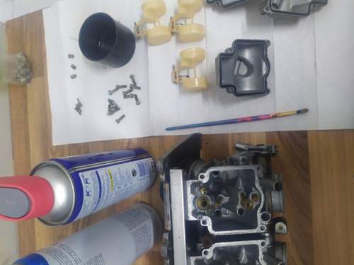

Ich habe einen sonderbaren Fehler an meiner kleinen ZXR 400 (Gedrosselt 25KW). Kalt läuft sie Top und nimmt super das Gas an (sowohl mit als auch ohne Choke). Immer wenn sie warm wird verliert sie unterm fahren an Leistung und fährt dann nicht mehr schneller als 10-15km/h. Man kann so unendlich lang weiterfahren. Wenn man sie aber abstellt geht sie gar nicht mehr an, erst wenn sie wieder kalt ist.
Im Stand läuft sie auch wenn sie warm wird. Das Problem tritt nur beim Fahren auf.
Ich habe schon vieles versucht:
-Neue Kerzen
-Neue Zündspulen inkl Kabel, Stecker
-Neuer Pickup
-Neue Benzinpumpe
-Vergaser wurde gereinigt und synchronisiert
-Schwimmerstand eingestellt
-An Gemischschrauben gedreht (von 1,25-
3,00 umdrehen raus)
-Neuer Benzinfilter
-Neue CDI
-Neuer Luftfilter
Sowohl der Chocke hängt nicht und sie zieht auch keine Falschluft.
Alles führt aber zu keinen Verbesserungen. Ich finde einfach den Fehler nicht. Fällt euch noch irgendwas ein. Ich bin für alle Ideen und Vorschläge dankbar :)

Am Choke haben wir bereits alles überprüft. Wenn sie ganz kalt ist springt sie auch nur mit leicht gezogenem Choke an. Wenn ich sie im Stand warmlaufen lasse und dann den Choke ziehe geht sie auch sofort aus. Wir haben auch bereits alles mit Bremsenreiniger abgesprüht um Falschluft auszuschließen.
Wenn man sie im Leerlauf warmlaufen lässt (also so 80-90°C) Wassertemperatur läuft sie ganz normal auf allen 4 Zylindern. Auch bei Gasstößen. Aber sobald man dann versucht loszufahren ist es nur noch eine einzige "rucklerei" als würde sie bloß noch auf einem oder 2 Zylinder laufen. Das Kerzenbild ist so denke ich wenig aussagekräftig.
Wenn sie aber ganz kalt ist kann man einwandfrei fahren sie nimmt auch super das Gas an und dreht frei raus. Aber sobald sie anfängt warm zu werden (also so 80-90°C hatte es aber gestern auch schon bei 70°C Wassertemperatur) geht gar nichts mehr und das oben beschriebene "ruckeln mit Fahrgeschwindigkeit 10-15km/h" tritt auf.
Drosselung erfolgt durch 4 Ansaugrohrreduzierungen zwischen Vergaser und Motor.
Die Spannung des Bordnetzes ist konstant bei 14,4V. Ich habe mal Bilder der Schaltplans dazugepackt.

So es hat zwar gerade als ich aus der Garage rausgerollt bin angefangen zu regnen aber die Probefahrt hab ich noch gemacht. Muss ja weitermachen wenn ich so viele hilfreiche Tipps bekomme. :)
Ich habe um das Problem Tank auszuschließen einen Pocketbike Tank verwendet und die Benzinpumpe auf eine separate Batterie geklemmt.
Leider beides ohne Erfolg sie hat diesmal sogar bei Wassertemperatur 40°c schon angefangen zu stottern also denke ich Mal dass man Temperaturen ausschließen kann (bin nur etwa 1500m weit gekommen)
Danach ging wieder das ruckeln und zuckeln los.
Ich hab sie dann bis nach Hause geschoben und dort ist sie dann nach 3-4 versuchen auch wieder im Stand angesprungen. Leider hab ich damit das Kerzenbild zerstört, ich wollte aber unbedingt wissen ob sie direkt danach im Stand wieder angeht.
Am Anfang waren im Stand nur etwa 3 Zylinder da, sie hörte sich etwas ruppig an und aus dem Auspuff kam schwarzer Rauch. Irgendwann kam dann der 4. Zylinder und der Rauch war weg.
Ich habe überlegt ob es vlt am Seitenständerschalter liegt der einen Wackelkontakt hat und damit manchmal die Zündung wegnimmt bis sie irgendwann so fett ist dass sie nicht mehr läuft. Kann das sein?
Vielen Dank für eure Tipps ich habe eigentlich echt etwas Ahnung von Motorrädern, aber die Zxr bringt mich zur Verzweiflung xD.
Hier noch zwei Bilder der Konstruktion. Etwas wild ich weiß, aber es musste schnell gehen wegen dem Regen. Solang es funktioniert und nicht permanent ist würd ich behaupten alles gut.
