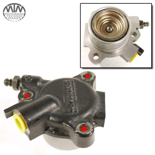

Ich möchte gerne einen neuen Kettensatz verbauen und habe eben die Frage zum Kupplungsnehmerzylinder. Kann ich einfach die drei Befestigungsschrauben lösen und den Kupplungsnehmerzylinder mit schlauch abnehmen?

Ja.
Drei Schrauben rausdrehen (zwei hängen in der Ritzelabdeckung, eine geht ins Motorgehäuse durch) Nehmerzylinder abnehmen, Schalthebel abschrauben, dann Ritzelabdeckung abschrauben.

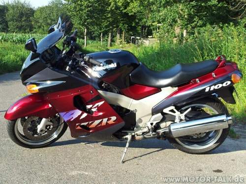

Habe mal ein Bild von meiner Dicken angehangen.

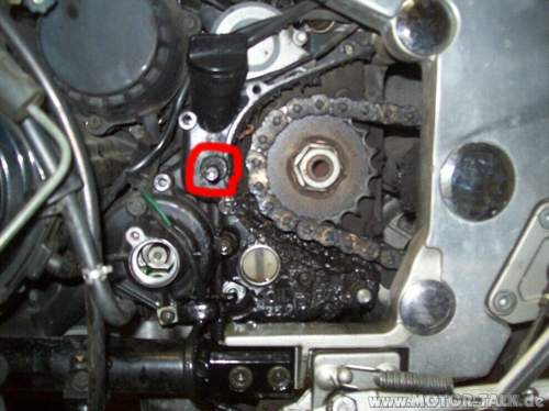

Um es deutlich zu machen habe ich ein Bild von Mopedsammler enprechend bearbeitet.
Kupplungsnehmerzylinder habe ich demontiert und zur Seite gehangen. Die Ritzelabdeckung hat sich etwas gewert aber auch diese ging dann ab.
Die Ritzelmutter habe ich mit hilfe der Hinterradbremse lösen können, ohne einen Gang einzulegen.
Beim saubermachen des Ritzelgehäuses ist mir der Pin, der Hinter dem Kupplungsnehmerzylinder ist (im Bild rot mackiert) durch putzen mit dem Lappen etwas rausgerutscht. Kann ihn logischer weise nur bis zu einem bestimmten Punkt wieder hineinschieben.
Meine Frage ist jetzt, ob ich irgendwas beachten muss? Habe jetzt etwas bedenken, wenn ich alles zusammen gebeaut habe keinen Gang einlegen kann.
Sebastian G.
Pin-kupplung
Der "Pin" ist die Kupplungsdruckstange, die durch den ganzen Motor geht und auf der rechten Seite den Korb auseinanderdrückt. Du kannst die ganz rausziehen und wirst feststellen, dass dieser "Pin" genau 310 mm lang ist.
Beim D-Modell (hab gerade eines auf der Bühne) muss die Druckstange 42 mm rausschauen (ohne Abdeckung) wenn sie ganz reingeschoben ist

Nun aber nochmal zur "Kupplungsdruckstange".... dieser ist mir beim saubermachen des Ritzelgehäuses, etwas rausgerutscht (mit dem Lappen hängen geblieben).
Moppedsammler sagte ja das man diese so rausziehen könnte, aber dessen bin ich mir jetzt nicht mehr sicher.....
Habe diese bis zum Anschlag reingeschoben, Kupplungsnehmerzylinder festgeschraubt und dann die Probe (ohne den Motor zu starten) gemacht.
Kupplung gezogen dann den ersten Gang rein, Hinterad lässt sich nicht mit der Hand drehen. Soweit ok, dann aber... Kupplung gezogen (nun müsste sich ja die Kupplung trennen, so das ich das Hinterrad mit der Hand drehen könnte), kann ich aber leider nicht denn der Gang bleibt drin.
Jetzt habe ich die Vermutung, das die Kupplungsstange auf der Seite des Kupplungskorbes vielleicht doch in einer Art Führung stecken muss.
Brauche jetzt einen Rat...denn ich möchte das Motorrad nicht Starten, bevor ich mir sicher bin, das es wieder in Ordnung ist. Aus Angst dadurch evtl. was am Getriebe zu beschädigen!

Also die Kupplung war nicht zusammen geklebt, sondern des Rätzels lösung war Luft im Kupplungssystem.
Denke durch das Ausbauen des Kupplungsnehmerzylinders, wo auch automatisch der Kolben durch die Kraft der Feder rausgedrückt wird, ist wohl Luft ins System gekommen.
Also Kupplungsflüssigkeit gewechselt und entlüftet, Öl inkl. Filterwechsel gemacht und alles ist wieder so wie es sein soll.
