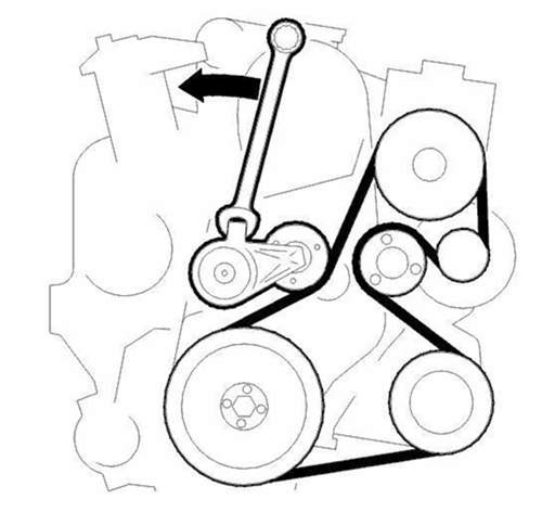

Für den Diesel bracuht man einen 6 PK 1683mm Keilrippenriemen. Kostet ca. 10-20 Euro und ist mit wenigen Handgriffen eingebaut. Mit einem langen 15er Maulschlüssel am Vierkant der Spannrolle ansetzen und die Spannrolle bis zum Anschlag gegen die Federkraft nach hinten drücken, um den Riemen ganz aufzulegen.
Am leichtesten tut man sich dabei, wenn man den Riemen überall schon richtig in die Rillen legt, außer an der Servopumpe, dann die Spannolle mit der linken einer Hand ganz nach hinten drückt und mit der rechten Hand den Riemen über die Rolle der Servopumpe legt.
Es gibt eine richtigen und eine falschen Riemenverlauf, der Richtige ist: Servopumpe-->Umlenkrolle-->LIMA
Wenn man den falschen Verlauf aufzulegen versucht (Servo->Lima->Umlenkrolle), dann ist der Riemen knapp zu kurz und geht nicht drauf.

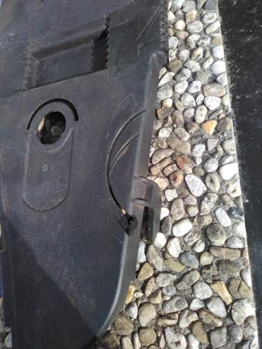

Möglich beim Diesel ist, dass die Zahnriemenverkleidung unten/vorne nicht in eine Nut eingehängt ist, sondern auf der Nut aufleigt. Das kann beim Einbau leicht passieren, man sieht dort schlecht hin. Die Verkleidung steht dann etwas zu weit ab und schleift in diesem Bereich am Riemen, was man beim laufenden Motor aber hören sollte.
In diesem Fall schneidet sich der Rienem langsam in die Verkldung ein. Um die Verkleidung richtig einzuhängen, muss man sie ausbauen, dazu muss auch die Keilriemen-umlenkrolle herausgeschraubt werden

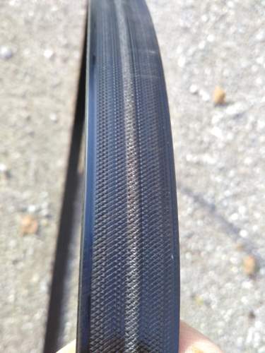

Nachtrag - so sieht das dann aus, wenn die Zahnrimen-Verkleidung beim Diesel falsch eingebaut wurde. Der Zapfen hinter der Umlenkrolle war nicht in seiner Nut drin. Sowohl die Rolle als auch der Riemen hat sich schon eingeschnitten!
Sorry, ich habe genau den falschen Verlauf als den Richtigen angegeben. Es ist genau umgekehrt, die Abbildung #3 zeigt die richtige Variante! :mad: :rolleyes:
Keilrimen schleifspur
Riemen RICHTIG aufgelegt

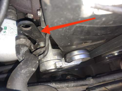

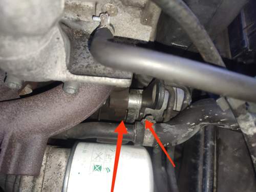

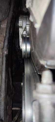

Möglich ist beim Diesel auch, dass das massive Blech beim Riemenspanner(Bild 1), an dem der Motor hochgehoben werden kann, auf der falschen Seite des Spanners angebracht wurde(Bild 2). Dann läuft der Riemen nur zu 75% auf der Rolle(Bild 3). Wenn dann noch jemand die Ursache nicht ermittelt und an der Umlenkrolle Unterlegscheiben hinterlegt(Bild 4), um diesen Versatz auszugleichen, ist der Riemenschaden vorprogrammiert.
Das falsch montierte Blech hab ich recht schnell bemerkt, die Unterlegscheiben erst ein Jahr später. Arrrgh!
Dieser Thread beweist: Keilriemenpfusch kennt keine Grenzen :D
@KroK: Die Spannung am Einspritzriemen ist eine kleine Spur zu gering, oder täuscht das da rechts auf Bild 4? :p
