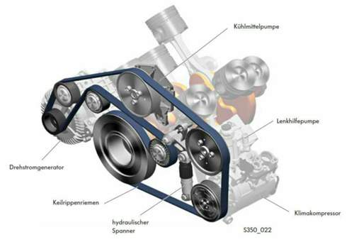

Die Auskunft am Telefon war korrekt. Mit dem Auto kannst du am Montag nicht auf die Arbeit fahren weil bestimmt die Riemenscheibe (Schwingungsdämpfer) defekt ist.
Siehe auch hier im A4 Forum:
https://www.motor-talk.de/.../...d-der-fahrt-2-7-3-0-tdi-t4655559.html

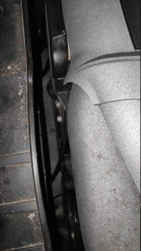

Themenstarteram 19. Juni 2021 um 16:56
Hi caha, was meinst du mit dem Bild? Wenn der riss länglich ist ist es die Kurbelwellenscheibe?
Das sieht man auf dem Bild leider nicht.
Je nachdem, wie alt das Fahrzeug ist, sollte am besten in einem Aufwasch der Generatorfreilauf nachgerüstet werden. Mein 2010er 3.0 TDI hatte ihn nicht ab Werk. Das reduziert Differenzdrehzahlen im Riementrieb und trägt so zu einer längeren Lebensdauer des Riemens bei.
Es werden hier alle Umlenkrollen inklusive Schwingungsdämpfer und Lichtmaschinenfreilauf gewechselt um alle möglichen Fehlerquellen auszuschließen. Kostenpunkt war bei mir vor ein paar Jahren knapp 1300€.
