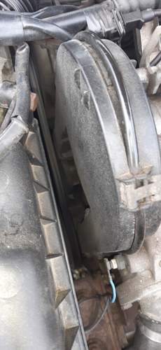

Servus die Runde aus der Steiermark!
Kann mir Bitte jemand aus der Runde einen Tipp geben!?
Mir fehlt bei der Keilriemenabdeckung der Mittelteil, man sieht von oben auf die Wasserpumpe. Ich suche ein neues-gebrauchtes Teil, in Österreich unmöglich..... e-kadett cabrio 116 PS Bj 91.... das wurde unter anderem beim letzten Gutachten/Pickerl bemängelt.....
Danke - Heinz
19 Antworten

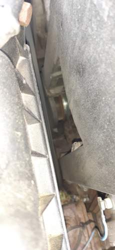

Themenstarteram 24. Mai 2023 um 11:43
Hier Fotos von der Abdeckung....
20230524
20230524
Opel Ascona C 2.0, Opel Vectra A 2.0 bis ca Bj 1992 und Opel Calibra A 2.0 bis ca Bj 1992 sollten auch passen, da baugleicher Motor. Auch die Abdeckung vom normalen Kadett GSI bzw Kadett 2.0l passt.
Themenstarteram 25. Mai 2023 um 15:14
Danke!!! Die Info sollte weiterhelfen.... jetzt kann ich die Suche ausweiten....

Der C20NE kommt nicht uneingeschränkt in Frage, da es den auch mit Spannrolle gab (ca ab Anfang 1992). Die Version mit Spannrolle gibt es z.B. bei ebay bestimmt 20x....passt aber nicht....
Aus dem Link die Nummer 2 wäre es.
Opel Teilenummer 90264875
Ist die Motornummer über 14608701 oder
über ca mitte 1991(Modelljahr1992)
wurden Spannrollen mit im ZR Trieb verbaut.
Anhand der Bilder wo man die Klammern sieht,
Ist es ein Motor vor 14068700 .
Der Motor nach 14068701 hat keine Klammern mehr und hätte die Pos 3+6.
MfG
Darum geht es garnicht. Ich wollte damit nur ausdrücken dass der C20NE nicht uneingeschränkt passt.
Im Kadett Cabrio wurde die "alte" Version ohne Spannrolle bis zum Modellende Anfang 1993 verwendet. Im Calibra A, Vectra A mit dem C20NE wurde die Spannrolle ca Februar 1992 eingeführt.

Danke Euch für die Tipps, meine Motor Nr. beginnt mit 143....
LG
Ist es ein Motor vor "14068700" .
Der Motor nach "14068701" hat keine Klammern mehr und hätte die Pos 3+6.
Ich hatte da etwas falsch geschrieben und
jeweils zwei Zahlen bei der Motornummer vertauscht,Entschuldigung!
Ist es ein Motor vor 14608700 ...
und
Der Motor nach 14608701...
MfG
Themenstarteram 29. Mai 2023 um 17:30
Hallo, also ist bei mir der Motor vor 146... und bräuchte jetzt welche Teile der Positionsnummern ????
https://opel.7zap.com/de/car/t85/e/9/33-0/
Position 1,2,5,7 und 14.
Evtl noch Pos 4
Es kommt darauf an was defekt ist,
Welches Teil der ZR Abdeckung!
Normal geht Pos 2 verlustig,wenn die Klammern Fehlen.
