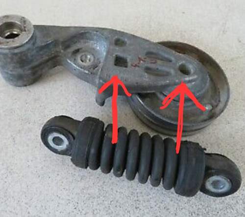

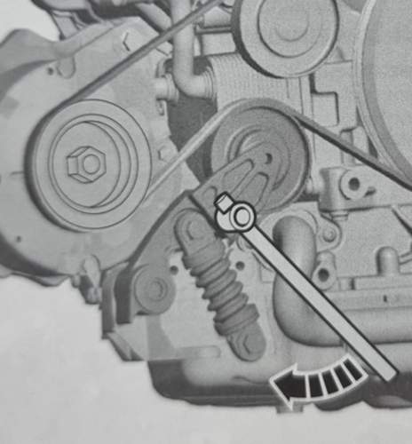

Hallo. Oder Spannelement mit geeigneter Stecknuss schwenken.
Siehe ETZOLD /So wird's gemacht /Band 147
Aus dem Delius Klasing Verlag.

Themenstarteram 17. Juli 2022 um 19:27
Super, vielen Dank mal. Ist das eine spezial Nuss aus dem Hause VW? Hab an dieser Stelle nämlich leider keinerlei Möglichkeit gesehen dort anzusetzen.
Liebe Grüße

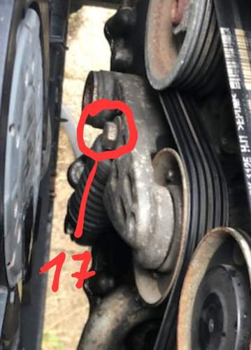

am 17. Juli 2022 um 20:08
Ich schätze 17er oder 19 Nuss oder gegröpfter Ringschlüssel. Siehe dein eigenes Bild.
Screenshot-20220717-220553-chrome
Themenstarteram 17. Juli 2022 um 20:17
Hatte ich probiert aber leider hat sich der kopf gedreht und an der spannung ist nichts passiert. Gleicher schraubenkopf sitz parallel weiter unten am spanner. Beide sind beweglich. Auf deinem Bild sind die beiden Schraubenköpfe ebenfalls zu sehen.
am 17. Juli 2022 um 21:22

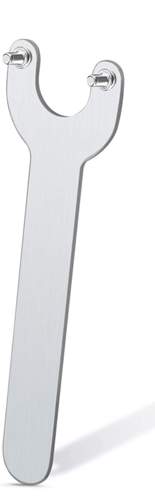

Dann sind das die beiden Schrauben der Spannfeder. Wenn keine weitere Schraube da ist und auch keine Bohrung um eine einzudrehen must du eben irgendwie selber einen Hebel nahe der Spannrolle ansetzen um gegen die Feder zu Hebeln. Zum Beispiel einen Schlüssel zum Flexscheiben wechseln die gibt es auch verstellbar.
Zapfenschlüssel oder wie sich das nennt .
Zapfenschlüssel.

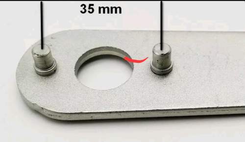

am 18. Juli 2022 um 11:52
Ist dies dein Spanner / Ausführung.
Stirnlochschlüssel Flex
S5 V8
Themenstarteram 18. Juli 2022 um 11:56
Ja genau das ist er….ist das ein spezialwerkzeug von vw?
am 18. Juli 2022 um 11:59
Nein ein Flexschlüssel warscheinlich mit dem Falschen Abstand der Stifte war nur als Anregung gedacht.
Themenstarteram 18. Juli 2022 um 12:20
Vom Hebel her wahrscheinlich besser als der Zapfenschlüssel…danke für die gute Idee!
