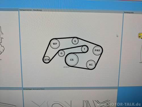

Themenstarteram 23. Oktober 2018 um 12:03
Hallo Leute, mein Riemen ist beim in die Garage fahren gerissen. Einerseits bin ich froh das ich angekommen war andererseits blöd das ich keine Skizze davon habe wie er drauf war. Kann mir jemand sagen wo ich für meinen 350 ML mit 170kw was finden kann. Da wo ich den neuen Riemen her habe konnte oder wollte nicht helfen.
Danke schon mal im voraus.
Gruß Panagiotis Kanelis

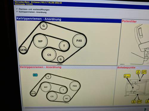

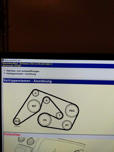

Ist dass ein w163 o. W164 ? Weil der w163 350 hat 172kw und der w164 ab 2005 hat 200kw hast du evtl Motorcode? Sende Dir mal beide als Anhang!
Und viel Spaß beim rein fummeln ??
Img-20181023-141206
15402971981423245620494934789744
Themenstarteram 23. Oktober 2018 um 12:54
Hallo und Danke für die schnelle Antwort.
Die Skizzen passen leider nicht.

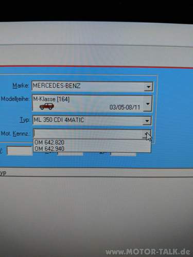

Ich habe einen 164er mit ner 3.0 Liter Maschine und 170 kW. Der nennt sich doch nur ML 350 CDI 4-MATIC.
Wo finde ich den Motorcode?
Im Wartungsheft steht nichts mehr.

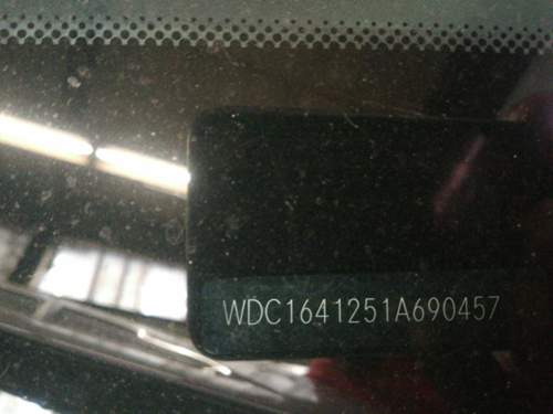

Mom ich gucke noch mal, sonst Mal Deine fahrgestellummer dann kann ich im Mercedes ECP gucken
Themenstarteram 23. Oktober 2018 um 13:07
Habe dir die Fahrgestell... angehängt

Autodata stand er nicht drinnen. Hab im Bosch Programm geguckt. Müsste der sein

Der wars, vielen Dank, er schnurrt wieder...

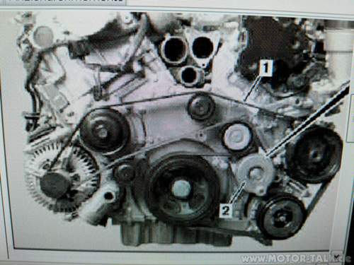

Treibt der Riemen neben Lima, Servopumpe und Klimakompressor auch die Wasserpumpe an? Kann das jemand genau sagen?
auf Foto 1 von Nickor25 zu sehen WP = Wasserpumpe
