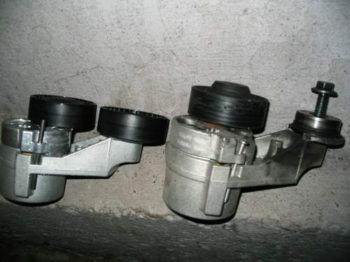

Mein Riemenspanner hat aber zwei Rollen.

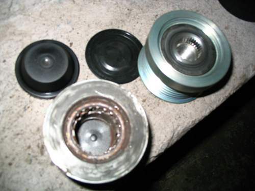

EDIT-oder sucht Er den Generatorfreilauf,
der hat ca 70 mm ?

Also Freilauf LiMa ist das Teil nicht ?

es gibt diese 3 Sätze bei 163 PS .
wo soll da eine Rolle mit Rippen sein,mit einem DIA von 70 mm ,
außer die vorher verlinkte ,mit 120mm DIA.

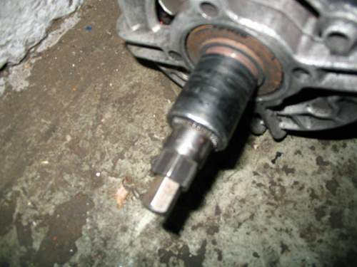

mal ein defekter Freilauf+Riemenspanner mit einer Rolle - V70 .163 PS .ca BJ 2003
die große Rolle mit Rippen im Bild 4.
