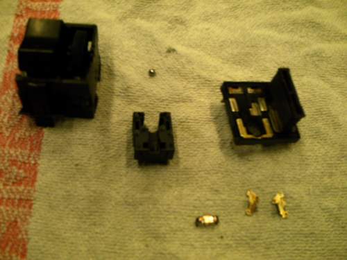

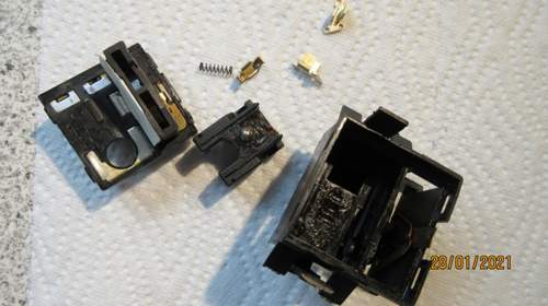

bei meinem T3 (ebenfalls TD, BJ '87, gleiche Symptome) war's der X-Kontakt im Lichtschalter. Ich habe den Schalter seinerzeit zerlegt und die Kontakte gesäubert. Danach funktionierte er wieder.

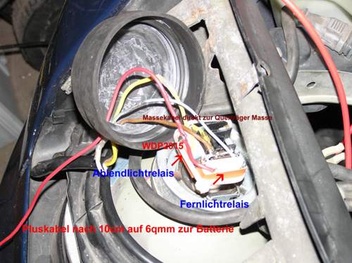

Hier irgendwo wurde auch darüber geschrieben das Licht besser über Relais laufen zu lassen.
Damit würden die Schalter geschont.
Bis zu 6 Stück waren da im Gespräch.
Für jede Seite 3. Die Seiten getrennt damit auch über die Relais nicht viel Strom fließt.
Eine Variante über die ich nachgedacht hatte war:
2 Relais für Abblendlicht die über den Schalter geschaltet werden. Schont den Schalter weil weniger Strom über diese geht.
2 Relais für Abblendlicht wenn Zündung ein.
Ist zum einen bequemer/sicherer und schont die Mechanik des Schalters.
2 Relais für Fernlicht die über den Fernlicht Schalter laufen.
Bei mir war es der Schalter. Lichtschalter kann man zerlegen und reparieren. Bei der Gelegenheit gleich die Nummer aufschreiben und einen neuen bestellen. Mit einer ordentlichen Drahtbrücke in den Stecker kann man ja testen ob er es wirklich ist.
herzlichen Dank an alle, das hilft mir wirklich weiter;
= dann werde ich den Lichtschalter zerlegen und reparieren;

LED's mag ich nicht wegen der zwangsläufig fleckingen Fahrbahnausleuchtung. Relaisnachrüstung bringt 2-3 Volt mehr Leuchtleistung der Halogenlampen und Entlastung des Lenkstockschalters und Lichtschalters.
So habe ich es bei mir auch im T3 umgerüstet. Klugscheisser-Kommentar dazu ist nicht nötig.

Es lohnt sich schon auf Relais umzubauen,an der Lichtausbeute merkste es auch.
