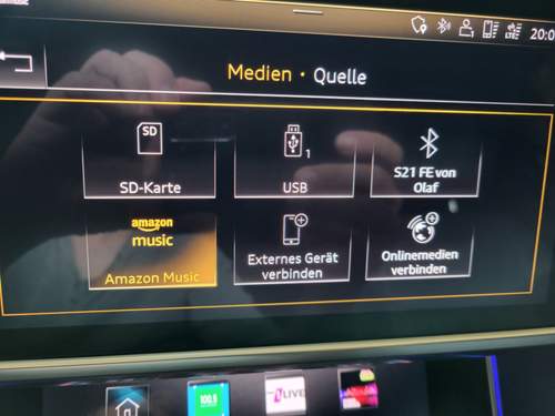

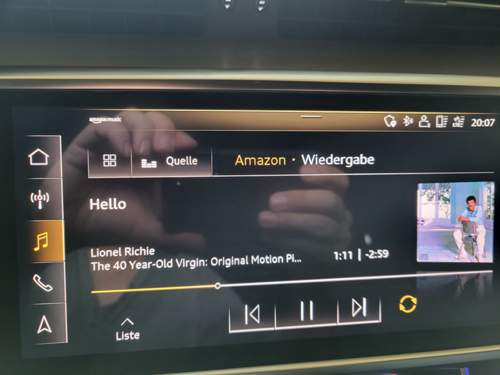

Also meiner ist 2019 und im Moment habe alle Lizenzen abgelaufenen habe aber trotzdem Amazon Musik ich meine Amazon Musik hat nichts mit Lizenzen zu tun
Mein Handy nicht mit kabel verbunden
Danke, so hat es bei mir auch ausgesehen, mein IPhone ist mittels Bluetooth verbunden aber Kabel hilft auch nichts.
Versuch doch mal die app neu zu installieren oder ein anderes Handy ich habe Android
