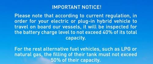

Hallo zusammen
Habe soeben mit meinem Schwager in Griechenland telefoniert.
Er meinte pass auf wenn du im Sommer wieder mit der Fähre von Italien kommst.
Es wäre soeben ein Gesetz in Kraft getreten, dass keine Elektroautos mehr mit mehr als 40% Akkustand an Board gelassen werden (vermutlich aus Angst vor Bränden?!) Wobei unter uns wenn so eine BEV brennt macht es wohl keinen Unterschied ob er 40%, 50% oder 60% geladen ist (bin aber kein Spezi).
Wie auch immer, da in GR die Ladeinfrastruktur noch immer zu wünschen übrig lässt, hatte ich immer darauf geschaut, dass beim einschiffen möglichst ein hoher Ladestand sicher gestellt ist.
Dachte ich stell das mal rein weil ich mir das als echt Problematisch vorstelle (was wenn z.B 50% geladen ist?=> „du kommst hier net rein?“?!
Ich werde wohl mal bei der Reederei anfragen….
Bin gespannt auf euer Feedback.

Trotzdem natürlich eine Quatschregel, sofern das stimmt. Scheint es wohl:
https://www.superfast.com/.../...fuel-vehicles-afvs-with-passenger-shi

Also zumindest für Griechenland gibt es ja wohl eine nationale Vorgabe. Es gibt ja wohl ein Rundschreiben vom April (Nr 2070.0/28541/2024) des "Ministry of Maritime Affairs & Insular Policy", das zumindest die Fährgesellschaften der Attica Group (Superfast Ferries, Blue Star Ferries Hellenic Seaways und andere) sofort umsetzen wollen.
Maßnahmenkatalog:
During loading of AFVs, recording of their type and the location where they are stowed on the ship, and placement by the crew of appropriate signs in a prominent place on the vehicles. For all-electric or plug-in hybrid vehicles, checking of battery temperature.
Note to drivers/passengers that they must immediately notify the crew if they receive any indication of an alarm from their vehicle.
In all-electric or plug-in hybrid vehicles, the level to which their batteries are charged shall not exceed 40% of their total capacity.
For vehicles using other alternative fuels, such as LPG or natural gas, their fuel tanks must not be filled to more than 50% of their total capacity.
Non-loading of AFVs that have damaged power supply systems, tanks or batteries, if these have not been removed. More specifically, in case of damage where it is unclear whether their batteries are damaged, non-loading and non-transport of vehicles. Responsibility for ensuring that there is no damage to a vehicle’s power supply system, tanks or batteries lies exclusively with the vehicle’s owner.
Taking weight into account when stacking, particularly in the case of electric vehicles, given that, according to the EMSA report - Guidance on the carriage of AFVs in Ro-Ro spaces - Final version 1.1, 23.05.2022, electric vehicles are on average 25% heavier than their conventional counterparts.
Loading of AFVs in areas with unobstructed CCTV coverage.
Ensure operation of the artificial ventilation system of the loading area (if it is a closed ro-ro cargo area or special category as defined in Directive 2009/4/EC) during loading/unloading and during the voyage. Preferred loading of vehicles in open spaces, provided such spaces exist and it is practical and feasible.
