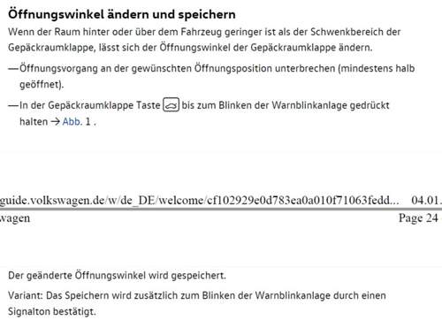

Im BCM aka STG09 gibt es keine wirklich relevanten Kanäle für die elektrische Heckklappe, das steckt alles im STG6D. Für mich klingt es so, als müsstest du nur den Öffnungswinkel neu abspeichern, das geht ohne Codierungen wie folgt (laut Handbuch, auch als screenshot angehängt):
"Öffnungswinkel ändern und speichern
Wenn der Raum hinter oder über dem Fahrzeug geringer ist als der Schwenkbereich der
Gepäckraumklappe, lässt sich der Öffnungswinkel der Gepäckraumklappe ändern.
—Öffnungsvorgang an der gewünschten Öffnungsposition unterbrechen (mindestens halb
geöffnet).
—In der Gepäckraumklappe Taste bis zum Blinken der Warnblinkanlage gedrückt
halten. Der geänderte Öffnungswinkel wird gespeichert.
Variant: Das Speichern wird zusätzlich zum Blinken der Warnblinkanlage durch einen
Signalton bestätigt."

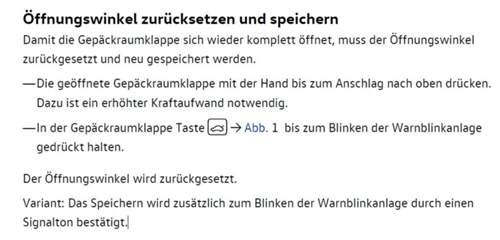

Edit: hier noch der wichtigere Teil aus dem Handbuch:
"Öffnungswinkel zurücksetzen und speichern
Damit die Gepäckraumklappe sich wieder komplett öffnet, muss der Öffnungswinkel
zurückgesetzt und neu gespeichert werden.
—Die geöffnete Gepäckraumklappe mit der Hand bis zum Anschlag nach oben drücken.
Dazu ist ein erhöhter Kraftaufwand notwendig.
—In der Gepäckraumklappe Taste ? Abb. 1 bis zum Blinken der Warnblinkanlage
gedrückt halten.
Der Öffnungswinkel wird zurückgesetzt.
Öffnungswinkel
ÖffnungswinkelReset
Themenstarteram 25. November 2023 um 17:00
Dies habe ich so durchgeführt.
Es kommt keine Bestätigung über die warnblinkanlage/ summer.
