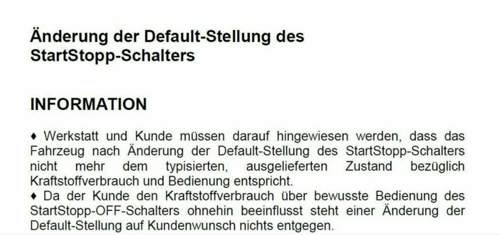

Aber formal ist es problematisch das raus zu kodieren, da damit formal die ABE erlischt, weil die Umweltklassifizierung nicht mehr stimmt.
@Bamberger_1 schrieb am 12. Juni 2020 um 18:34:28 Uhr:
Das stimmt nicht, bis BJ 2015 dürfte man das machen.

wo ist dein Problem, ich habe doch geschrieben, dass es Legal ist es abzuschalten.

@Z98 schrieb am 15. Juni 2020 um 17:49:05 Uhr:
keinen Fehler im MSG (wegen Tüv/AU)
Es ist doch bis 2015 erlabt, es zu deaktivieren, wo ist deine Problem, das du den Stecker abziehen musst.:confused:

Es geht darum ob es Legal ist und nach 2015, ist es nicht mehr Erlaubt.
