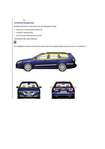

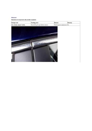

Auch an meinem Tiguan I (R-line) sind, nach zwei Jahren, die ersten Anzeichen von milchigen Flecken auf den matt-„verchromten“ Zierleisten rund um die Seitenfenster und auf dem Dachreling sichtbar. Nicht des gleichen ist aber auf den aus scheinbar gleichem Material hergestellten matt-„verchromten“ Zierleisten am unteren Türbereich sichtbar. Auch glatte/polierte „Chromteile“, wie z.B. der Kühlergrill, sind nach wie vor wie neu.
Wie schon von anderen Forumteilnehmern beschrieben wurde auch mein Antrag auf Garantieaustausch der betreffenden Teile von VW abgelehnt mit diversen Behauptungen über meine Verschuldung durch unsachgemäße Pflege und/oder Einwirkung von außergewöhnlichen äußeren Witterungseinflüssen oder Chemikalien, und deshalb eine übernahmen von der Garantie ausgeschlossen sei. Eindeutige beweise für dieses konnte VW aber nicht vorlegen oder nachvollziehbar und belegbar erklären. Eine Erklärung dafür warum nicht alle matt-„verchromten“ Teile gleichermassen von den „Milchflecken“ befallen sind, trotz Gleicher Bedingungen, gab es auch nicht von VW.

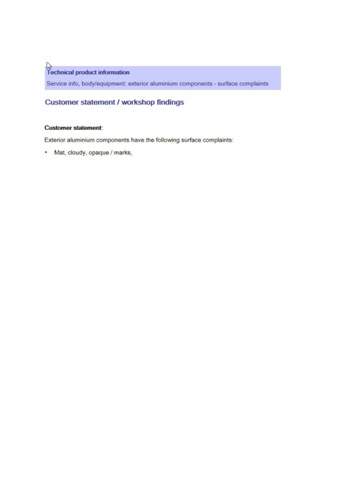

Auf mein drängen hat VW mir aber ein Kopie eines technischen VW-Merkblattes ausgehändigt („Technical product information - Customer statement / workshop findings“) worin das Problem beschrieben wird, d.h. das Erscheinungsbild, mögliche Ursachen, wie auf Kundenklagen zu reagieren sei und mögliche Vorbeugung und Abhilfe (Fotos im Anhang).
Unter Vorbeugung wird u.a. von VW erwähnt dass auf matt-„verchromte“ Teile kein „hard wax“ aufgetragen werden darf (steht übrigens auch so im Tiguan-Bordbüchlein). D.h. dass die meisten Autowachse nicht auf die matt-„verchromten“ Teile kommen dürfen, was den meisten Tiguan Besitzern sicher nicht bewusst ist!
Als Pflege- und Regenerierungsmittel empfiehlt VW folgendes Produkt: „Chrom- und Alupflege“, 250 ml, VW-Teilenummer: 000 096 319 D "VW Chrom- und Alupflege"
Dieses Pflegemittel wurde mit scheinbar gutem Erfolg auf die betreffenden Teile an meinem Tiguan verwendet, d.h. alle Teile sind scheinbar von den „Milchflecken“ befreit und sehen wieder frisch und gut aus. Über die Haltbarkeit der Behandlung mit der VW-„Chrom- und Alupflege“ kann ich zur Zeit noch keine aussagen machen. Für die zukünftige Pflege gab VW mir aber eine (kostenlose) Flasche von der VW-„Chrom- und Alupflege“ mit.
Eine kleine Untersuchung von mir an 12 Tiguan I Exemplaren verschiedenen alters zeigt eindeutig dass das Problem mit den milchigen Flecken auf den matt-„verchromten“ Zierleisten rund um die Seitenfenster und auf dem Dachreling durchgehend an allen Autos vorhanden war. Gleichermassen gilt dass die scheinbar aus gleichem Material hergestellten matt-„verchromten“ Zierleisten am unteren Türbereich der gleichen Autos keine vergleichbaren „Milchflecken“ bekommen haben.
„Milchflecken“ auf matt-„verchromten“ Teilen treten übrigens auch auf anderen VW-Modellen deutlich auf, z.B. VW-Passat.
Vw-technical-product-information-document-13-surface-complaints-1
Vw-technical-product-information-document-13-surface-complaints-2
Vw-technical-product-information-document-13-surface-complaints-3
