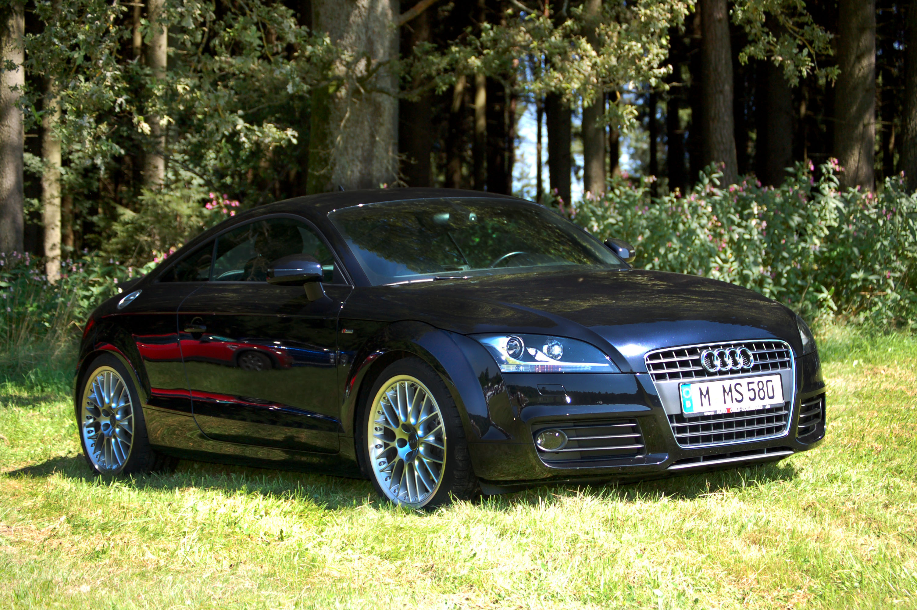

habe dummerweise letztens eine Frau an den Steuer meines TTs gelassen, die mir prompt Macken und Kratzer in die 19" Titan Felgen gehauen hat:D
Nun war ich heute bei Audi zwecks Instandsetzung der Felgen und man sagte, mir dass wegen der Titanoptik eine Reparatur nicht möglich sei!
Hat schon einmal jmd. seine Titanfelgen reparieren lassen bzw. stimmt die Aussage von Audi tatsächlich oder will man mich nur zum Kauf von brandneuen Felgen animieren???

Ich musste für meinen R8 ( nicht Titanfelge ) auch schon 2 neue bestellen, da man mir ebenfalls gesagt hat das man immer ein wenig sehen wird. Denke mal das wird bei den Titan das gleiche sein.
Wenn jemand anderes gefahren ist lass es über die Haftpflicht laufen, da würde ich nicht weiter nachdenken ;)
auch die titan felgen lassen sich nachlackieren.
hatte ich damals auf meinem 8n, der farbcode von audi wurde mal im 8N forum gepostet.
wenn es perfekt sein soll warten bis eine zweite felge macken hat,
dann die defekten neu lackieren und auf eine seite des autos montieren, somit sieht niemand einen
farbunterschied ;)
meiner Meinung nach ist der Freundliche nicht gerade die erste Wahl bei Felgenreparaturen.
Vielleicht suchst du dir einen Felgen- oder Lackdoktor, also jemand, der sich auf sowas spezialisiert hat.
Wenn du Probleme mit den Augen hast, gehst du ja auch zum Augenarzt und nicht zum Hausarzt oder Quacksalber (= Teiletauscher).:D
Manfred
Mein Felgendoktor nimmt für so eine Reparatur 70 Euronen.
Geh mal zum Reifenhändler Deines Vertrauens, der hat in der Regel so einen Zauberer an der Hand

ich hab das auch schon 2x machen lassen. Das geht sogar ohne die ganze Felge zu lackieren. Hat mein Lacker auch ohne Farbcode hinbekommen. Audi wollte den naemlich damals nicht rausruecken, was ich eine Unverschaemtheit finde, wenn sie im gleichen Atemzug sagen, dass sie die Felgen nicht reparieren koennen.

Also, das stimmt so nicht. Wie gesagt, ich habe das jetzt schon 2x machen lassen und da ist jeweils nur ein Teil der Felge lackiert worden und da sieht man ueberhaupt nichts. Also entweder die Lacker sind unfaehig oder sie wollen einfach nicht. Fakt ist, dass es geht! Ich kann euch gerne Fotos der Felgen zukommen lassen. Die sehen aus wie neu. Also, wenn euch das jemand erzaehlt, dann geht woanders hin. Oder gebt die 600 Steine fuer eine neue Felge aus. Aber ich denke, dass das Ausbessern fuer 100 Steine das bessere Geschaeft ist.

Bin dann einfach mal bei zwei Smart-Repair Betrieben in Frankfurt/Main vorstellig geworden. Für beide kein Problem, auch die Preisvorstellungen waren identisch (100€ für eine Felge 19 Zoll DS in Titan)! Mit dem Ergebnis war ich sehr zufrieden und konnte später keinerlei Unterschied erkennen.
Wie das Schicksal so spielt hats mich ein halbes Jahr später wieder erwischt. 200€ für zwei Felgen ist mir dann aber etwas zu viel gewesen und ich habe mich nach Alternativen erkundigt! Habe dann einen Lackierbetrieb gefunden (Empfehlung eines guten Freundes) der mir pro Felge (naja, sagen wir mal unter der Hand) nur 30€ abnimmt! Die Arbeit war trotzdem sehr zufrieden stellend!
FAZIT! ES GEHT!!! lasst euch von euren :) keinen SCHEISS erzählen
