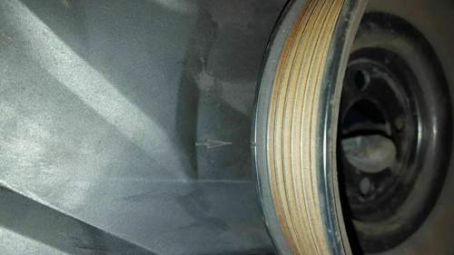

Themenstarteram 28. Oktober 2021 um 18:16
@PKGeorge okay das wusste ich garnicht. Wie genau muss die Keilrppenriemen Scheibe stehen, damit die Kurbelwelle in OT ist?
Auf der Scheibe ist eine Kerbe in Strichform und Ein Pfeil auf der ZR-Abdechkung!
Hiermal ein Bild:

@PKGeorge schrieb am 28. Oktober 2021 um 20:22:28 Uhr:
Foto:
AAM

@PKGeorge schrieb am 28. Oktober 2021 um 20:35:18 Uhr:
Foto:
Achja wenn die Markierung unten Stimmt muß auch der Zündverteilerläufer auf die Markierung im ZV zeigen.
Wenn nicht noch einmal die KW durchdrehen und dann den ZR abnehmen und die NW auf OT stellen.
Fertig!
Das kriegste hin!
