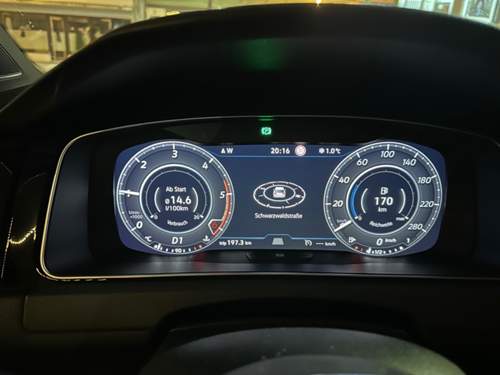

Hallo, ich habe das active Info Display mit dem Discover pro verbaut. Mein Golf ist Baujahr 2017. Im active Info Display wird unter dem Punkt Navigation lediglich der Kompass oder bei aktiver Zielführung Pfeile angezeigt. Navigation wird mir nicht angezeigt und ist auch nirgends in irgendwelchen Optionen verfügbar. Ich dachte bei dieser Konfiguration ist das normal, dass auch im Active Display eine Karte angezeigt wird und Navigation. Was kann ich tun, dass ich diese Ansicht bekomme?

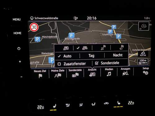

Bei meinem Radio,muss ich da ein Bedienfeld betätigen,damit es auf dem aid angezeigt wird. Sonst habe ich auch nur den kompass. Ich habe allerdings das discover media. Ob es beim pro auch so ist,musst du mal gucken.
Beim Pro ist es immer gespiegelt, beim Media per Button.
Normal kann das Pro gleichzeitig im AID und am Navi selbst die Karten anzeigen.

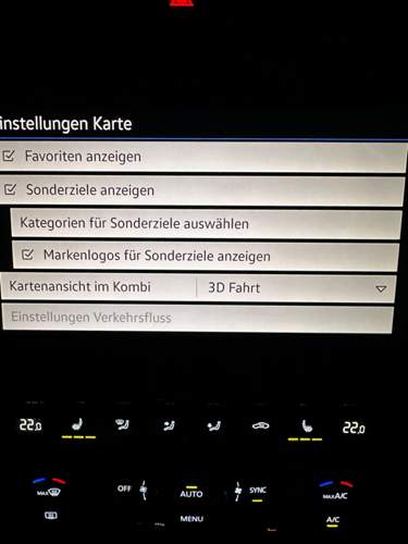

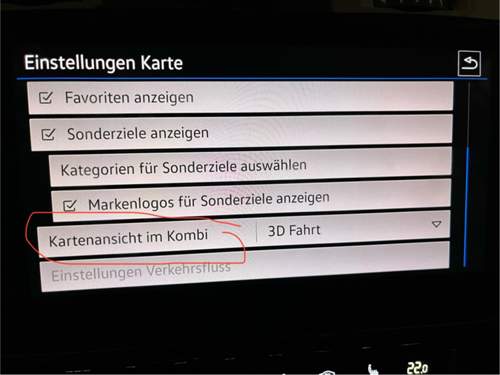

Wie schon geschrieben wurde müsste folgende Einstellung vorhanden sein:
STG 5F Byte 22 Dashboard Graphic Variant auf MOST?
Mein Discover Pro mit AID ist Baujahr 12/17 und kann die karte im navi selbst und im AID gleichzeitig darstellen
Mein GTI perv mit AID und Discover Pro Gen. 2 ist von 11/17 Model 2018.
Sobald ich eine Navigation starte kommt die Karte automatisch ins AID.

solange man diese Einstellung gewählt hat.

Nein, die AID aller Modelljahre vom Golf 7 können am Werk Navikarten darstellen, sofern ein Discover mitbestellt wurde. Wenn nur ein Composition und kein Dynaudio verbaut ist, gibt's von VW bei AID Bestellung ein AID ohne Kartendarstellung.
@blob787
Da ich Hit glauben schenke und das auch davon den anderen irgendwie bestätigt. Sehe ich das auch so,das es nicht am Baujahr (wie du das schilderst) liegt
