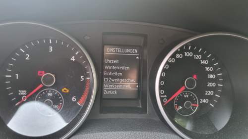

Nabend zusammen,
ich wusste bislang garnicht das es normalerweise einen entsprechenden Unterpunkt in der MFA+ geben muss...Bei mir ist er definitiv nicht vorhanden, kann es damit zusammenhängen das ich über meinen Händler von Longlife auf normale Intervalle (15tkm) umgestellt habe? Müsste ein Eintrag dennoch vorhanden sein?

Öhm, bei mir erscheint da nicht die Serviceanzeige? Ich muss dafür ins Untermenü auf Info, dann bekomm ich meine Rest-KM angezeigt.
Worauf bezieht sich das eigentlich? Auf einen Ölwechsel, oder Inspektion? Wenn ich jetzt schon nen Ölwechsel mache (nach 7000km) kann ich die Anzeige dann resetten?

Bei mir siehts genauso aus, im der MFS unter Einstellungen den Menupunkt Service auswählen..
Vielleicht liegts wieder am Modelljahr, du (John) hast ja 09 und ich 10..
Ich denke nicht, dass es am MJ liegt. Ich tippe auf die Einstellung des Service Intervalls. Wenn z.B. Long Life Intervall drin ist, werden die Restkilometer und Restdauer in der MFA unter Service angezeigt. Bei fixem Service Intervall (15'000km oder 1 Jahr) muss man die 0.0 Taste drücken.
Nein, es ist nur im Menü unter "Service" "Info" zu finden.

Wenn es nichtmal in der MFA+ auftaucht, dann hast du entweder keine MFA+, das falsche Untermenü gewählt, oder es ist versehentlich ab Werk gesperrt, bzw. fälschlicher Weise nicht freigeschaltet....

Glaube ich weniger, die Umcodierung hat mein Freundlicher vorgenommen...die MFA+ habe ich aber definitiv. Ich setz mich nachher nochmal ins Auto und probier einwenig rum. Sollte doch funzen. Zur Not gehts nochmal zum Freundlichen!
Also ich hab alles vorgeschlagene ausprobiert...Und laut Bedienungsanleitung müsste ich in der MFA+ ein Untermenü mit Info und Service haben. Aber da ist nix, null komma überhaupt nix Immerhin habe ich nun die Codierung von einem Golf der die Anzeige definitiv hat, gehe ich gleich mal einwenig codieren...
