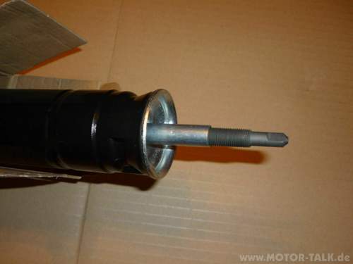

Hallo, die Ersatzteile sind nun da und morgen plane ich den Einbau.
Vorher möchte ich aber den erfahrenen Schraubern im Forum einige Fragen stellen.

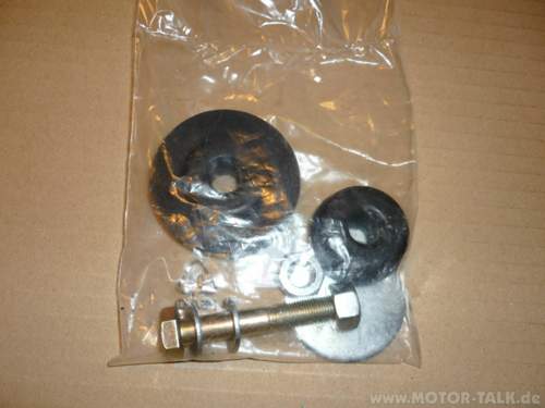

1) An den Stoßdämpfern fehlen oben die Anschlagdämpfer, oder muss eines der Gummis in der Plastiktüte eingebaut werden?

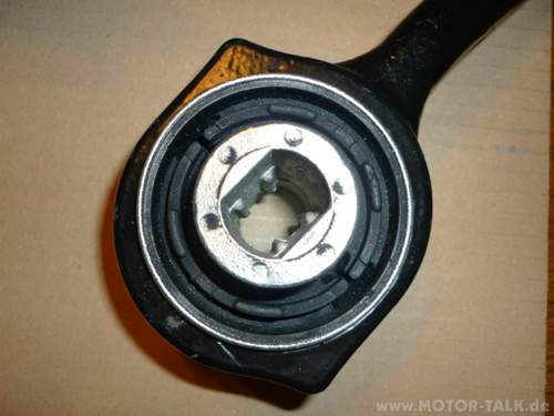

2) Wenn nach dem Einbau der Querlenker die Spur nicht eingestellt werden muss, müssen die Querlenker in einer eindeutigen Position eingebaut werden. Wieso ist dann an der Innenseite des Querlenkers ein Längsloch zur Montage?

also wenn ich deine Fragen so lese würde ich sagen:
Fahre zu einem Schrauber und lass deine Teile einbauen !! :) :)
Themenstarteram 4. Januar 2010 um 18:21
Hallo BOGSER, das sind schon ernst gemeinte Fragen.
Ich habe an meinen vorherigen Autos Querlenker als auch Stoßdämpfer getauscht, nur mache ich diese nicht täglich und möchte mich mit meiner Frage vor einer Überraschung schützen. Und zum Austausch von Erfahrungen ist dieses Forum doch gedacht, oder?

Hey Sauerländer
meinst du das Längsloch mit den 4 Kerben??? Und genau in die Mitte von den Kerben paßt die Schraube rein. Solltest du allerdings eine Kerbe in deiner Schraube haben,dann mußt du dir merken,ob die Schraube mehr zur linken oder zur rechten durchgeht. Hört sich kompliziert an....is es aber eigentlich net.
Also vom Werk aus,sind da Schrauben ohne Kerbe drin,dann alles halb so wild!!! Schaffst du schon.
Diese Kerben...Langlöcher haben etwas anderes auf sich. Mußte mal bischen weiter zurückblättern "Fahrzeug zieht zu einer Seite oder Reifen einseitig abgefahren". Da kannste von mir nachlesen,was das mit den Schrauben auf sich hat!
