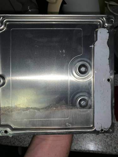

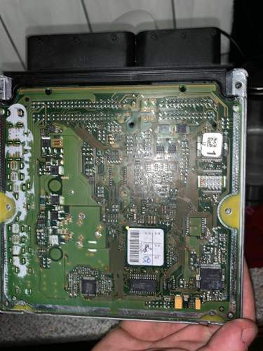

So, das Steuergerät war unter Wasser im Kasten. Jetzt werden es trocken legen und hoffen das es überlebt hat.
Ich will dir nicht die Hoffnung nehmen aber ich glaube, das wird wohl nicht so einfach werden das Teil wieder zum laufen zu kriegen
@ohridmk schrieb am 14. November 2019 um 17:10:07 Uhr:
Glaube nicht das du dieses Motorsteuergerät retten kannst.
